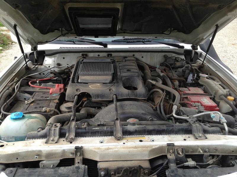

Moin, hat schon mal einer von euch seinen Y61 mit einer zweiten Batterie ausgeruestet? Auf der linken Seite im Motorraum (3,0TD) befindet sich eine freie stelle die sich dafuer hervorragend eignet bzw. evtl. dafuer vorgesehen ist. Gibt es dafuer ein fertigen Umabukit, wenn ja wo. Und nun die alles entscheidene Frage, ist die Lichtmaschine in der Lage beide Batterien ausreichend zu laden?
