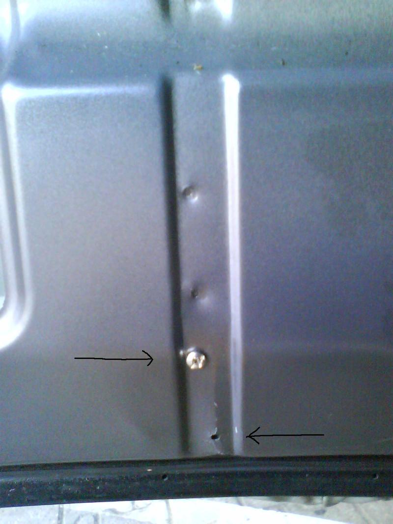

Falls jemand das gleiche Problem hat.
Es fing mit einem leichten Quitschen in der Hecktür an.
Mit der Zeit entwickelte sich das Geräusch bei der kleinsten Unebenheit zu einem unerträglichen Scheppern und Kreischen.
Ich habe die einschlägigen Foren befragt und kam so darauf, daß durch das Gewicht des Ersatzrades die Befestigung im Inneren der Hecktür gelockert worden ist.
Und so war es; nach Demontage der Verkleidung war zu sehen, daß die unteren 2 evtl. 3 Schweißpunkte gerissen waren und die Bleche aneinanderscheuerten.
Ich habe einen Schweißpunkt durchgebohrt und die Bleche mit einer Schraube befestigt und...das Geräusch ist weg.

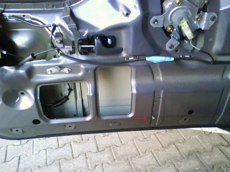

So ... am Wochenende habe ich mir endlich mal die Zeit genommen und die Reserveradhalterung in Ordnung gebracht. Drei Schweißpunkte waren offensichtlich gebrochen. Ich habe fast alle Schweißpunkte mit einem 3mm Bohrer durchgebohrt und dann mit einem Schweißpunktfräser die erste Blechlage weggefräst. Dann habe ich einmal am Rand entlang die Bleche verschweißt und das Loch aufgefüllt. Hat mit Verkleidung an- und abbauen eine knappe Stunde gedauert ... Himmlisch diese Ruhe! Kein Quitschen mehr und auch eine großer Anteil diffuser Klappergeräusche ist weg. Wenn ich geahnt hätte um wieviel die Kiste leiser wird, hätte ich das schon längst mal gemacht.
Bei Gelegenheit poste ich mal ein paar Bilder.
