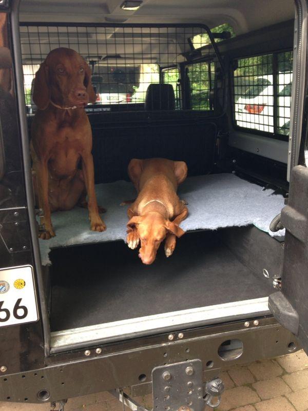

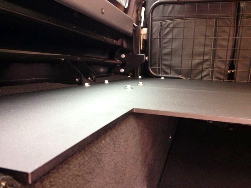

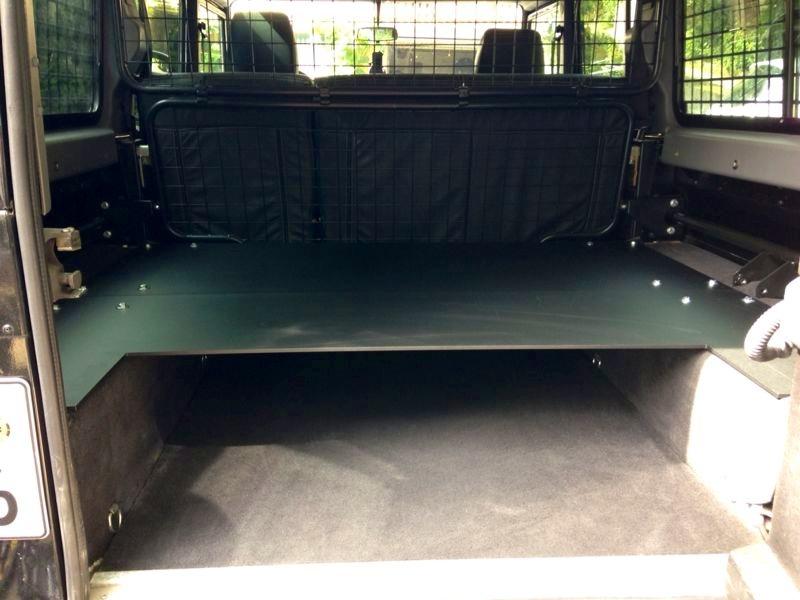

So, habe also zum Geburtstag meinen Kofferraumausbau bekommen Supi Supi Supi Supi
Finde sie super, werde mir noch Boxen für das Fach darunter besorgen für den ganzen Hundekram und obendrauf kommt unter die Flauschdecke noch ne Schaumstoffmatte.....wer sich wundert: die Ebene geht absichtlich nicht bis ganz nach hinten (das gibts ja fertig zu kaufen), damit die Hunde ne Zwischenstufe haben und nicht so hoch springen müssen....

Bissl overdressed oder? 10 mm Stärke? Würdest nen Elefant transportieren würde ich sagen ok, aber bei den zwei dürren Gestalten da hinten drin??? Ausserdem ist Metall doch arschkalt (im wahrsten Sinne des Wortes). Die Zwischenstufe ist gut, hab ich auch, ich kann meine aber umklappen damit ne geschlossene Fläche da ist damits die beim bremsen oder offroaden nicht da reinhaut.

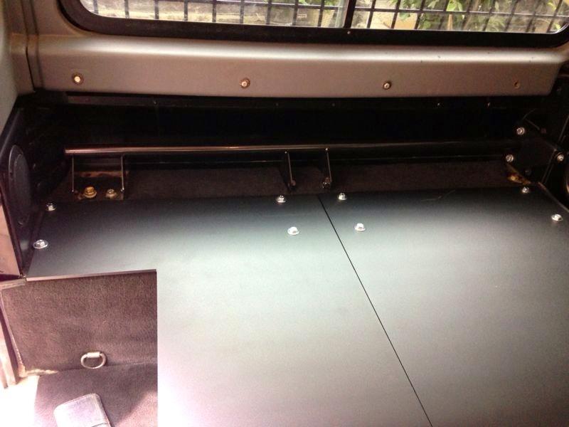

Also: Material ist 6mm- Stahlblech, kanten verrundet und in RAL 9005 Feinstruktur matt pulverbeschichtet. Das ganze wurde mit 16 (!) M8er Schrauben befestigt- an den Originalbefestigungen der hinteren Sitze. Darauf ist mittlerweile ein dickes WetBed befestigt und eine speziell auf die Maße angefertigte Matte mit Isolierung ist in Arbeit. Das ist mit anzunehmender Sicherheit warm genug für die Hundelz und pflegeleicht.
Bei voller "Beladung" sitzen da 3 Vizla- Mädchen und 1 Rhodesian Ridgeback Rüde (zusammen ca 130 Kg)...
Ob Holz oder Metall ist eben einfach Geschmackssache und eine Frage der Möglichkeiten ;-)
Soviel erstmal dazu...
