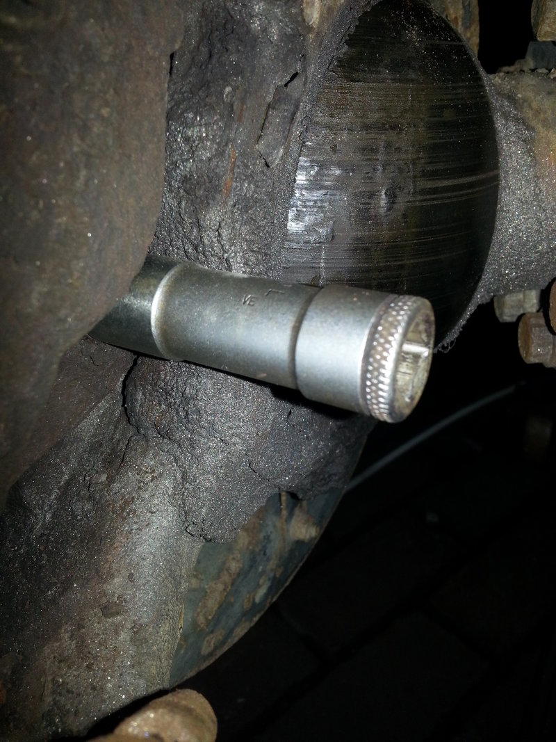

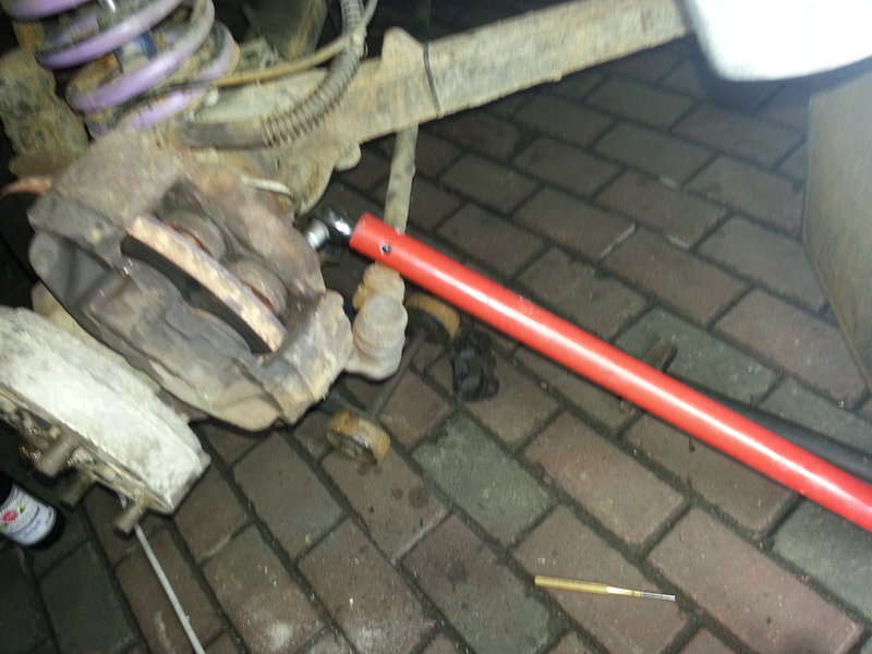

Hallo kann mir mal jemand sagen welche Vielzahlschraubengröße die vorderen Bremssättel haben, evtl.13??? Brauch das dringend um meine Steckachse zu verbauen! Und gehen die ganz normal links auf??
Bayernlandy
Wohnort: Karlskron
BeitragVerfasst am: 02.09.2013 14:51:58    Titel:
Hi
ja ganz normals Gewinde :-) hast net zugeschaut in Sontra Grins Grins
13mm Vielzahn am besten eine 3/8 Nuss und Knarre damit kommst du gut drann
KEIN BILLG Werkzeug :-)
Gruss Marcel

BeitragVerfasst am: 02.09.2013 17:56:58    Titel:
13er Vielzahnnuss ist korrekt:
Das Gewinde hat unterschiedliche Größen:
Für die Bremsscheiben brauchst Du ne 14er Vielzahnnuss:
[/img]
Gruß Rainer

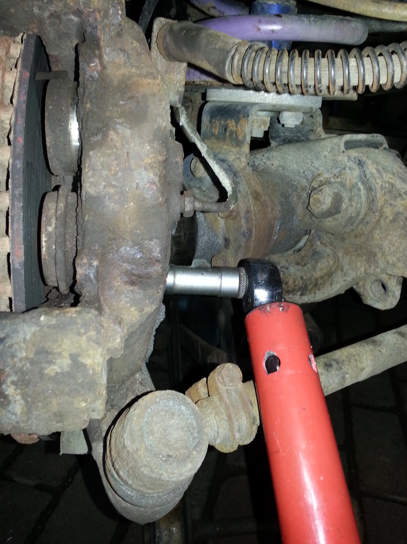

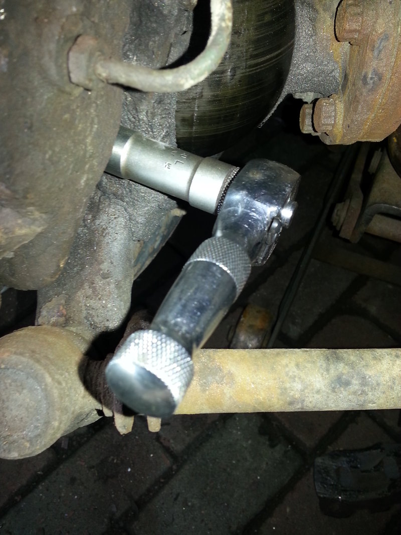

Bayernlandy
Wohnort: Karlskron
BeitragVerfasst am: 02.09.2013 18:15:09    Titel:

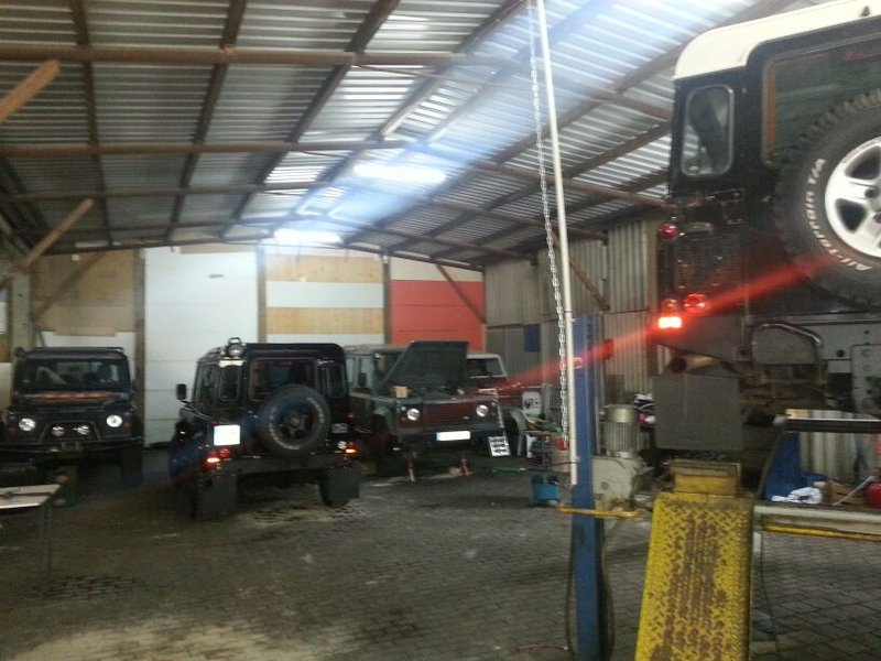

Meine Lösung :
Die Lange 3/8 Nuss ist Ideal für die Platzverhältnisse , in Kombination mit einer Kurzen extrem stabilen Knarre
Zum Lösen ein Rohr verwenden

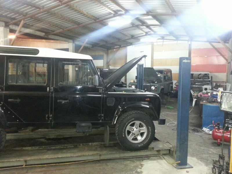

polaris
Special Mechanics Worldwide
BeitragVerfasst am: 02.09.2013 19:12:46    Titel:
meine fresse sieht die achse sch.... aus
ein paradebeispiel für mangelnde pflege und wartung ...vermute ich ?
Bayernlandy
Wohnort: Karlskron
BeitragVerfasst am: 02.09.2013 20:00:16    Titel:
polaris hat folgendes geschrieben:
Nun ja , mann soll auch außer Diesel nachfüllen schonmal dem Auto einen service gönnen Hau mich, ich bin der Frühling
aber dazu gibt es ja Werkstätten , die es richten wenn nun gar nix mehr geht Grins
Gruss Marcel

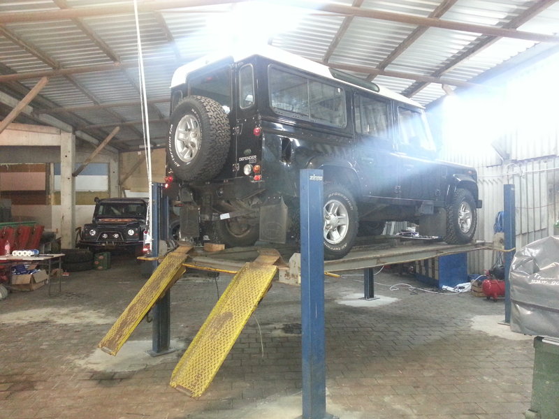

thomas_g
Wohnort: Quickborn
1. keine mehr ...
BeitragVerfasst am: 02.09.2013 20:04:28    Titel:
draussen aufm hof, mit nem rostigen wagenheber, im dunkeln und trinken bier dabei .....
was soll das für eine werkstatt sein?? rotfl
das is alles nicht zu ende gedacht

thomas_g hat folgendes geschrieben:
Natürlich kann man Defender öä , nur in High Tech werkstätten mit Glaspalast Front reparieren :-) Hau mich, ich bin der Frühling Hau mich, ich bin der Frühling
Der Rostige ist mein Freund , seit 25 Jahren un ungezählten Landys tut das Deutsche Qualitätsprodukt seinen Dienst , ich brauch ihn weniger wenn einer mir ne 2 te Bühne schenkt :-)
Und auch hallen sind hin und wieder gepflastert :-)

Ich hab mir heute ne lange 13 Vielzahlnuss für 20€ gekauft Hau mich, ich bin der Frühling Ging mit der großen Ratsche einwandfrei! Morgen bei der Probefahrt werde ich ja dann feststellen ob alles funzt Unsicher So Streckachsen und Homokinetenmüll ist ja nicht meine Welt!

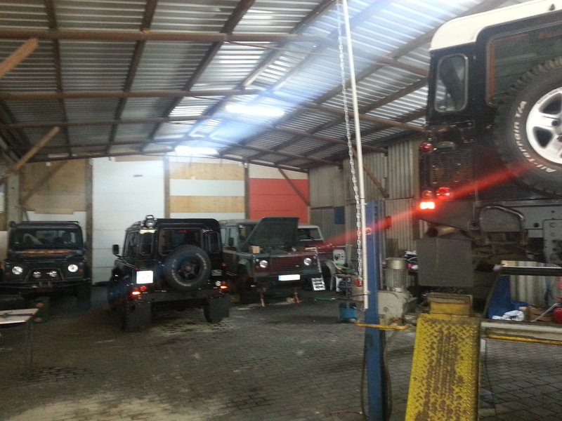

BeitragVerfasst am: 03.09.2013 13:31:15    Titel:
Immer wieder lustig sein eigenes Auto auf Fotos in einer Halle zu entdecken. Installiere doch eine Webcam, dann können wir alle zusehen und kommentieren.
