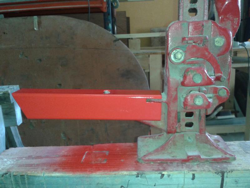

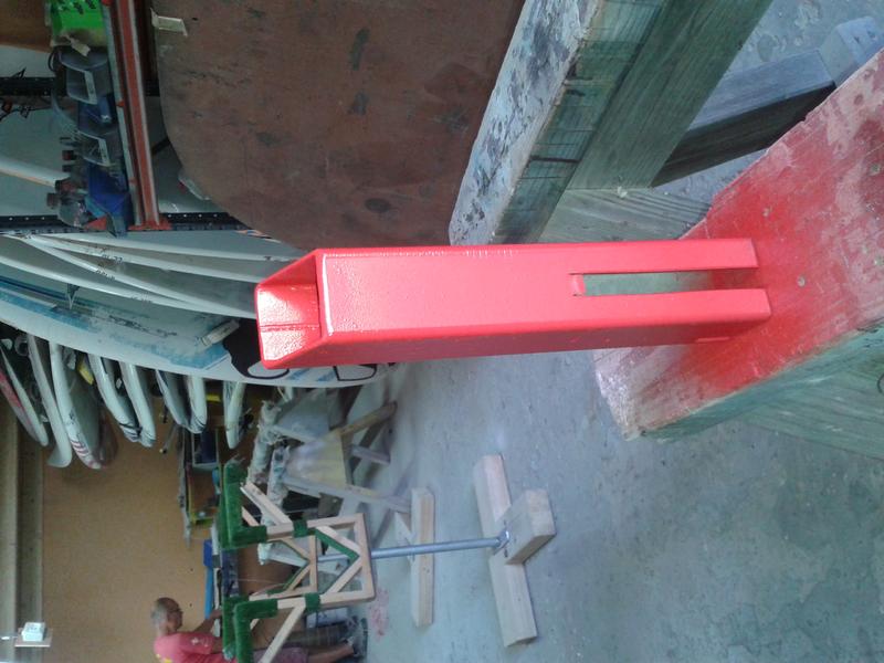

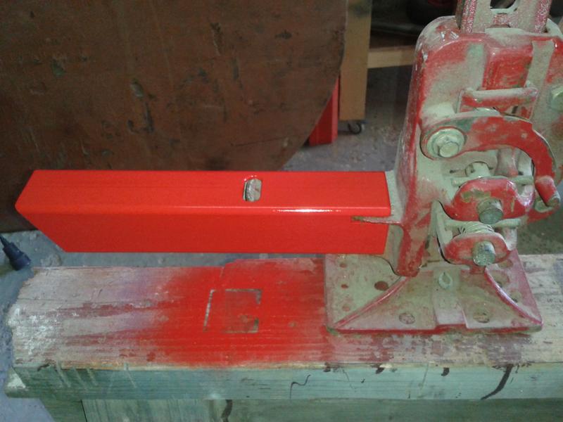

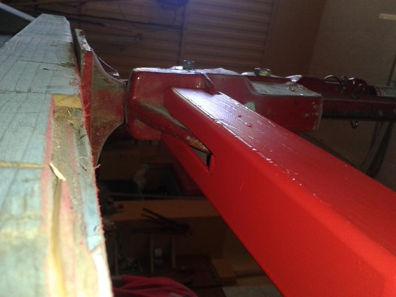

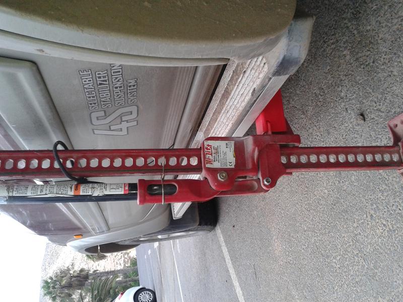

Anbei habe ich euch einige Bilder gemacht wie ich meinen Hi-Lift so modifiziert habe um den Y61 anzuheben mit original Trittbrettern. Da das mit dem Upload von Bildern mal wieder nicht so einfach ist hoffe ich das die zu sehen sind...

Du weist schon, das die Trittbretter einfach nur am Schweller geklammert sind?
Sehr mutig!
Ein Rockslider der am Rahmen angeschraubt wird, ist dazu um Welten besser geeignet.
Auch brauchst du erst gar nicht an die hintere Trittstufe denken. Die hält nicht viel.
Zumal dir der Hilift sehr leicht wegrutschen wird.
Dellen im Blech sind vorprogammiert!
Dem kannst du mit einer anti-rutsch Auflage vorbeugen, musst dazu aber den Fuß am wegrutschen hindern.
Funktioniert aber im Gelände wieder nur sehr schlecht.
Bau lieber 2 rockslider mit Aufnahme für den hilift. Das ist, wenn du ihn verwenden möchtest, deutlich hilfreicher.

Beim Terrano würde es funktionieren, da die Tritbretter am Rahmen montiert werden. Wobei ich Alu-Trittbretter nicht zum Anheben missbrauchen würde. Der "Ausleger" vom Hailift wäre auch lang genug, das er den Leiterrahmen anhebt. Die Abrutschgefahr bleibt allerdings. Aber er brauch nur ein U-Profil auf den "Ausleger" schrauben oder schweissen. Habe ich damals bei meinem Schwerlastbock auch gemacht und funktioniert super.
