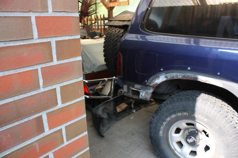

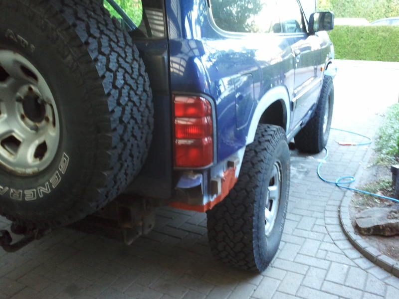

Schon kürzer geschnitten

BeitragVerfasst am: 02.10.2013 14:14:29    Titel:
Super das hilft mir schon sehr!! Auf dem ersten Bild, ist das ein Loch für die Entlüftung beim Türe schließen??? Und hast du es zu gemacht, sieht so aus?? Wäre es möglich gewesen noch weiter oben zu schneiden, also so 3cm unter dem Rücklicht??

Sehe gerade du bist ja schon auf Höhe der Hecktüre, also mehr geht nicht?! Wieviel hast du denn insgesamt abgetrennt??

BeitragVerfasst am: 02.10.2013 16:30:03    Titel:
Ja ist die Zwangsentlüftung. Ist aber überflüssig, weil auch oben an den Seitenfesnster noch entlüftet.
Weiter nach oben schneiden musst mehr anpassen. Wegen der Tür und dem Lagerpunkt Rahmen/Body.

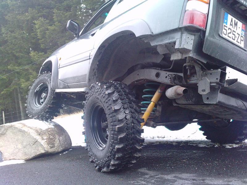

BeitragVerfasst am: 02.10.2013 16:34:01    Titel:
Netzfundstück
Da wurde etwas mehr geschnitten

BeitragVerfasst am: 02.10.2013 16:58:54    Titel:
Supi!! Nee da bringt es nichts tiefer zu schneiden! Da die Hecktür der vorgebende Punkt ist. Aber da kann man sich was schönes basteln! Danke nochmal für die Hilfe!
