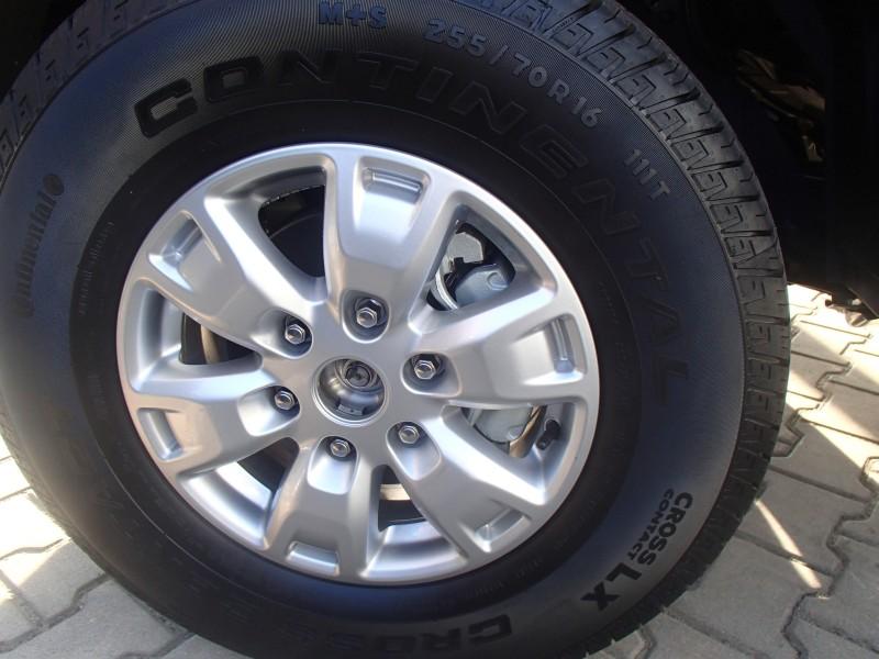

wie wäre es denn mit 255/70 R16 auf Ford-Alus, wie neu 4x für zusammen 600,- stammen von einem Ranger Bj.2012 habe sie ca.2000km gefahren.
...hab meinen Ranger auf andere Räder gestellt und diese brauch ich nicht mehr.
im Marktplatz sind auch noch mehr Daten zu den Rädern.
