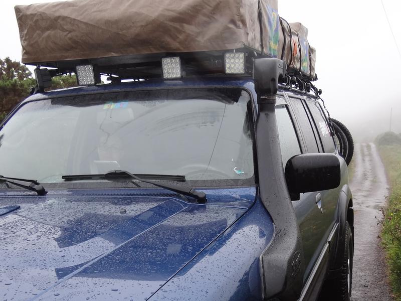

Ich suche Wasserdichte 6mm2 Stecker damit ich meine Dachscheinwerfer anschließen kann.
Die lange Version:
Meine Dachscheinwerfer sind am Boden vom Zelt angebracht und nicht mit dem Fahrzeug verbunden. Das Zelt bekommt also eine eigene Stromleitung für elektrische Verbraucher wo schon alleine die Scheinwerfer knapp 290 Watt ziehen.
Meine gesamte zusätzliche Bordelektrik, theoretisch ab der 2. Batterie bei Zündung aus, ist mit 6mm2 verkabelt und es geht auch ein 6mm2 Kabel durch das hintere Lüftungsgitter nach Außen, zusätzlich zum Solarkabel welches auch durch dieses Gitter führt... mit 2.5mm2 kann ich also nichts anfangen.
Ich möchte keine >280 Watt an 2.5mm2 dranhängen und mit 30 A absichern.
Die Scheinwerfer haben eine Stromaufnahme von ca. 4A, jeder einzelne!
Die 2,5mm2 darf man höchstens mit max. 17 Ampére belasten und darf mit einer Sicherung von höchstens 16 Ampére abgesichert werden. Ja
Im Moment ist das Solarpanel mit MC4 Stecker verbunden, übrigens wer hätte das gedacht, mit 6mm2 Steckern YES und die Dachscheinwerfer mit diesen Magcode Stecker (von 6mm2 --> auf 2,5mm2 und wieder auf 6mm2).
Die Magcode Stecker sind eine Katastrophe und sollen ersetzt werden...nicht kaufen den Plunder Headbanger !
Da diese MC4 Stecker ja ständig explizit für Solaranlagen angepriesen werden, frage ich mich...hat das einen Grund oder kann ich diese wie jeden anderen Stecker verwenden? Ich möchte halt das Zelt hin und wieder abnehmen wenn ich es nicht benötige um z.B. im Gelände zu spielen oder ohne Zelt zu Reisen.
Reise mit Zelt (hinten rechts sieht man etwas von den Magcode Stecker)
Spass ohne Zelt
Hoffe das war jetzt verständlicher Unsicher
