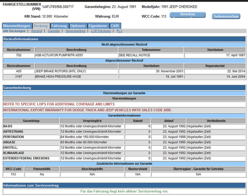

Offener recall ist offener recall, egal wie alt das Fahrzeug ist, ich besitze auch einen Bendix Jeep XJ, die Bremse funktioniert noch sehr gut, und macht auch keine Probleme.
Aber sobald die Pumpe durch ist, werde ich diese im Bezug auf diesen recall ersetzen lassen.
Bei jedem anderen teil würde ich auch sagen nach 23 Jahren alter Schrott etc, aber nicht bei den Bremsen. Die Garage ist verpflichtet diesen recall durchzuführen, lass dich nicht abwimmeln und verweise auf die VIN decoder seite, mit den offenen recalls.
Bei mir kommt der Eintrag,
Recall Information
Results returned represent unperformed or incomplete Recalls and
Customer Satisfaction Notifications from information available at the
time of your inquiry for the specific VIN listed below.
VIN Number:
1J4FJ78S9ML560717
Vehicle Description:
JEEP Cherokee
Model Year:
1991
Recall and Customer Satisfaction Notification Information:
Click on description to view document
Description
Type
Issue Date
Status
ASB ACTUATOR PUMP/MTR ASSY
SAFETY
17/4/1997
INCOMPLETE
kannst du hier deine Vin nummer eingeben
http://www.jeep.com/webselfservice/jeep/index.html?screenName=recall&country=us&emailUrl=goToEmailForm%2528%2527R%2527%2... [Link automatisch gekürzt]
BeitragVerfasst am: 28.05.2014 12:56:06    Titel:
Der Rückrufcode lautet 702 und ist via Techconnect nicht mehr aufrufbar/einreichbar das das ganze eingestellt wurde mangels Fahrzeugen. Die Fahrzeuge in der history reichen nur bis 92 zurück.
zardoz604
Mit dabei seit Mitte 2013
1. Fiat Panda 141 4*4 1.0
2. Plymouth Belvedere 1963 5.2
3. Toyota Hilux 2.4
4. Chevrolet Suburban 5.3
5. Range Rover Sport 4.2 SC
6. Mercedes A 1.3
BeitragVerfasst am: 28.05.2014 13:54:49    Titel:
Sali Navi
Cool du hast ja meinen eingegeben, den A05 Rückruf ist verschwunden bei meiner Abrfage stimmt.
Bei deiner ist er jetzt als repariert gelistet, obwohl ich den gar nie eingefordert habe. Wurde der im allgemeinen für alle Fahrzeuge gelöscht?
