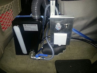

Für die Trinkwasser Gewinnung aus Fluss oder stehendem Gewässer habe ich mir einen dreistufigen Filter bauen lassen:
Link: Sauberes Trinkwasser / Wasserfilter Systeme
Zusätzlich habe ich das filtrierte Wasser mit Silvertex Vlies konserviert.
Falls wir in Afrika aufgrund der Regenzeit ein paar Tage abseits eines Dorfes festsitzen festsitzen sollten - hätten wir damit die Trinkwasser Versorgung gewährleisten können. Geschadet hat die Ausrüstung sicher nicht, die Filter waren auch ohne Brackwasser ziemlich "used"
Ob ich selbst mt diesem Filter - chemisch stark belastetes Wasser filtriert geniessen wollen würde - mhhh Unsicher

Wow YES Love it

Hast mal nähere Informationen zu dem Filter und Abmessungen wären interessant Heiligenschein

Egal wie toll ich diese Anlage finde, ich würde grundsätzlich immer reines Trinkwasser aus verlässlicher Quelle
wie Volvic, Evian, Rhäzünserin, Römerquelle, SanPellegrino in Flaschen bevorzugen, vor allem wenn ich mit einem
Fahrzeug unterwegs bin. Chemikalien, radioaktive Mineralien und Schwermetalle lassen sich nicht wirklich filtern.
Zum duschen und spülen ist das sicher eine tolle Sache.

Die mobile Variante wie abgebildet hat(te) die Masse von "70cm Länge, 20cm Breite und 30cm Höhe"
Nicht sichtbar sind 12V Zigaretten Steckdosen Stromnehmer, 1m Schlauch zum Tank und 2.5m Schlauch zum Ansaugen des Wassers.
So gut die mobile Variante auch war - der Platz im Fahrzeuginneren wurde immer knapper kurz vor der Afrika Reise.
Daher entschied ich mich für das feste verbauen der Komponenten. Ich habe im Blog wirklich kein Foto davon Online Hau mich, ich bin der Frühling ..
Es wurde hier rein verbaut, zu der schon vorhandenen Pumpe für die Dusche:
Ich denke mit den beiden Links hat man schon eine idee wie und wo:
http://transafrica2012.blogspot.com/2012/09/verbliebener-stauraum.html
http://transafrica2012.blogspot.com/p/die-schlafplattform.html
Ich werde aber noch ein Foto machen und einstellen Smile
Overflow hat folgendes geschrieben:
In Westafrika kann man zwar Wasser kaufen, aber ausserhalb der Hauptstädte ist es kein bekanntes Markenwasser mehr, schmeckt nach z.T. nach Chlor und nicht immer so wie man sich das wünscht...
Diese Probleme hatten wir mit unserem filtrierten Wasser nicht. Trotzdem - ohne Regenzeit und der Gefahr ohne Wasser Nachschub festzusitzen -hätten wir wohl auch zu einer anderen Lösung geschaut Grins
