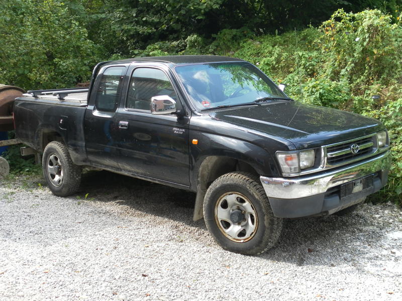

Hat den 2L-T Motor mit 90PS drin - ist da mit verträglichem Aufwand und TÜV-gerecht was stärkeres und vielleicht auch haltbareres möglich?
Gibts Möglichkeiten, das vordere Diff und das VTG ein wenig höher zu bekommen?
Was sind gängige/haltbare Reifengrößen für das Auto?

235/85R16. Aber schon recht träge mit der 2LT Maschine.

Das wären 81cm im Vergleich zu 74cm jetzt. Passabel.
Wie gut machen Steckachsen und Antriebswellen das mit, falls man doch mal etwas kräftiger und grobstolliger ins Gelände geht?

Kann zumindest sagen, mit 31er MTs hab ich am Hilux-Antriebsstrang auf zwei Jahre kein einziges Teil klein gekriegt, trotz IFS.
Zum 2L-T 2 wirds aber kaum passende Alternativen mit mehr Dampf geben, außer man baut wirklich GROB um! Was man aber machen könnte, wär ein LLK-Kit. Damit geht schon was. Mit der Haltbarkeit bin ich sehr zufrieden. Habe auf dem 73er LC mit diesem Motor jetzt etwa 285.000km drauf. Bei 220.000km war ne Kopfdichtung fällig, die pumpte Öl nach draußen durch. Ansonsten nur Wartungsteile verbaut bis jetzt.

Auf dem Motor sind auch rund 290.000 drauf, bei den jetzigen Temperaturen gibt es auch keine Probleme mit dem Anspringen. Wird im Winter sicher anders.
Stimmt das Gerücht mit dem "ja nicht zu heißfahren"?
Man munkelte mir mal etwas zu, dass es einen 4-Runner-DieselMotor mit ca. 130PS gäbe, der recht plug and Play passt? Genaueres weiß ich aber nicht. Was hat das Auto überhaupt an Getriebe/VTG drin, bzw. wie find ich das raus?

Aus Erfahrung kann ich sagen:
- Anhängelast war bei 2.200kg oder 2.400kg, weiß das nimmer so genau, auf jeden Fall aber über 2to.
- Sind Glühkerzen in Ordnung und das Kondenswasser aus dem Dieselfilter abgelassen, springt der im Winter genauso an.
- Heißfahren ist nicht das Problem, man darf ihn nur nicht gleich abstellen, wenn er schwer arbeiten musste. Nachlaufzeit 1-2min beachten, dann gibts keine Probleme.
- Der 3l-Diesel mit 125 Pferden hört auf den Namen 1KZ-T, soweit ich weiß, und passt nicht auf das Getriebe des 2L-T. Hatte mal versucht, diesen Motor statt dem 2L-T im LJ 73 zu verwenden, aber allein passte er ned aufs Getriebe, und incl Getriebe war das VTG auf der falschen Seite. Ob die ganze Schose in den Hilux passt, müsste man sich ansehen...

Das kann ich so nicht stehen lassen. Der 1KZ-T passt mitsamt seiner Glocke an das Getriebe aus dem 73er. Gerade erst wieder gemacht, Auto ist im Moment auf der "Arctic Trophy 2013" in Russland und funktioniert gut.
Es gibt viele Varianten mehr PS zu bekommen. Das Maximum ist 1KD aus LC120/Hilux mit R151 aus dem facegelifteten Nachfolger des hier gezeigten Luxes ab 2001 bis 2005 oder so. Gibts auch nen TTE Chip dann hat es 220PS.
Um die Frage nach dem 1KZ-T zu beantworten, ja geht da rein mit dem Getriebe vom Spender, welcher aber ein 4Runner sein sollte. Hat Toyota sogar selber so geliefert, aber nur 1 Jahr Smile .Danach gabs den 3L und den 2KD. Den 3L im Bereich wo der Hilux im Warmen arbeitet, den 2KD im Bereich wo Umweltsteuern/-abgaben aktuell sind.

Ersteres. 2450 kg Anhängelast, bequeme Sitzposition, Platz für Ersatzteile, Dachzelt auf den Pritschendeckel für 4x4 Urlaub und vielleicht auch mal ein Forentreffen oder einfach so freies Fahren in einem Fahrgelände, weil dauerhaft angemeldet.
Für gelegentliches Dreckackern gefällt mir der weit raushängende Bauch aber nicht so gut, und gewiss auch anderen Leuten nicht. Vielleicht hat da ja schonmal jemand was gemacht und ich könnt mir da Anregungen holen. Immerhin ist die Kardanwelle nach hinten nochmal zwischengelagert und geht vorn aufs IFS, welches Höhenkonstant ist - ich sehe wenig Gründe, warum das VTG zur Knickwinkelverbesserung so weit raushängen muss. Und bei der Gelegenheit geht an der VA vielleicht auch noch was. Hau mich, ich bin der Frühling
Also 1KZ-T mitsamt Getriebe vom 4-Runner passt? Bzw. auf welchen Namen hört das Getriebe vom 4Runner?

Das Getriebe vom 1KZ-t heisst R150. Hätte ich das gewusst, ich habe den kompletten Antriebsstrang aus meinem 4Runner ausgebaut. Wenn du aber noch ein Getriebe brauchst, ich hättes noch ein R150 mit passendem VTG.
