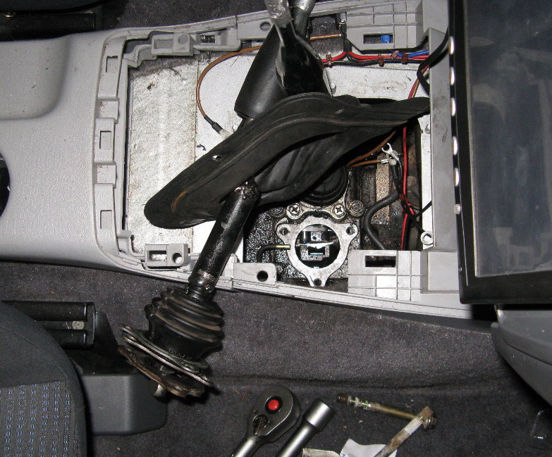

ich habe bei meinem Mitsubishi Pajero Sport einen Bodylift eingebaut. Dazu hatte ich die Schalthebel ausgebaut, um diese zu verlängern. Beim Einbau musste ich feststellen, dass sich der Allradhebel des Verteilergetriebes nicht mehr schalten lässt!
Das Problem scheint nicht am Wählhebel zu liegen, sondern die Blockierung scheint im Gestriebe selbst zu liegen. Das "Schiebestück" lässt sich auch mit dem Schraubenzieher nicht bewegen.
Was könnte das sein ???
Gruß Thomas.

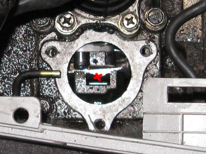

Wo sitzt denn der federbehaftete Bolzen? Ist das der Nupsi mit der blauen Plastekappe? Also der Schalthebel passte immer in die freie Nut (rotes Kreuz auf dem Bild) von dem Gußteil, was auf der Schaltwelle sitzt...

Also ich hab ja noch bissel was am Wagen zu tun, daher gehe ich an den Schalthebel nur ran, wenn ich den Kopf dafür frei habe... Mich würde jetzt erst mal interessieren, ob das die richtige Stelle ist, die rot angekreuzt ist...

die Stelle mit dem roten Kreuz ist falsch.
Auf dem Foto vom Kreuz einen Zentimeter nach links und einen Zentimeter nach oben. Dort sitzt der zurückschiebbare federbehaftete Bolzen. Dieser muß nach oben, auf dem Foto, (aufs Getriebe geschaut, nach links) gedrückt werden und dann der Schalthebel rein.
Da dies sehr schwierig ist, kannst du versuchen, die obere Schaltstange mit einem großen Schraubendreher noch weiter nach rechts zu schieben, bis sich der Bolzen über dem roten Kreuz befindet. Wenn das geklappt hat, kannst du den Schalthebel beim roten Kreuz einsetzen.

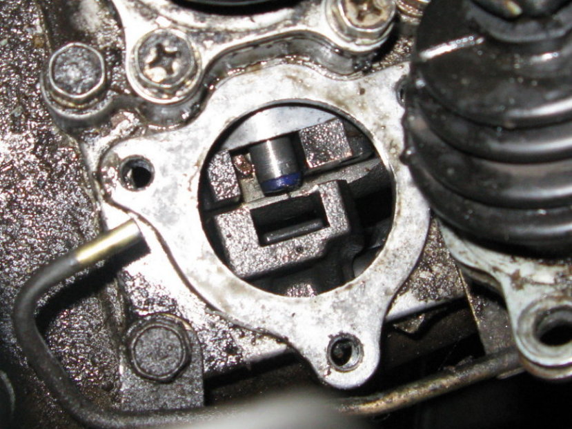

So, ich habs...
Der Schalthebel lässt sich nur in dieser Position problemlos einbauen! Also den Federbolzen reingedrückt und in Mittelposition (4H) geschaltet und schon ging es...
Danke an Euch !!!
