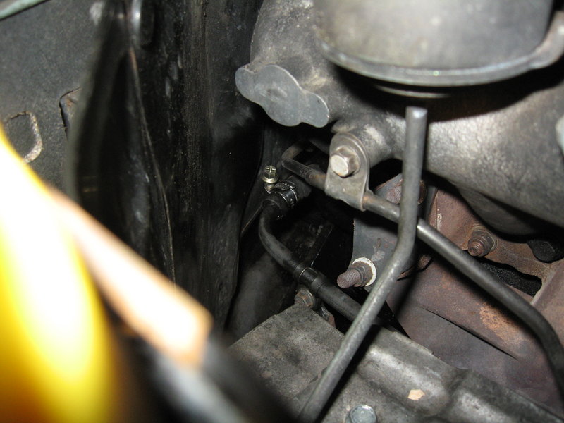

Hallo
ich brauche dringend Hilfe. Mein Pajero L040 verliert Kühlwasser am hinteren Teil des Motors.
Bei kaltem Motor kommt gar kein Kühlwasser sobald der Motor richtig warm ist verliert er.
Zylinderkopfdichtung haben wir schon gewechselt hat aber keinen erfolg erbracht.
Kann es evt. an den Froststopfen liegen?
Gruß Patrick
MF
Wohnort: Groß Sarau
BeitragVerfasst am: 30.09.2015 20:35:50    Titel:
Moin
Hinten am Block gehen auch noch Kühlleitungen rum.
Bei meinem ist es die Leitung mit den Schlauchschellen.
Vielleicht da mal schauen.
Vorne im Bild ist die Unterdruckdose.
Also Blick von der Beifahrerseite.
Gruß Mario
