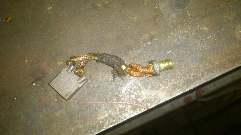

Moin!
Suche Kohle, mit Leitungsband und Phasenanschluss. (12er,oder 13er Schlüsselweite, je nach Rost)
Kann noch ein Bild machen.
Schlimmstenfalls ein kompletter Windenmotor.
Wichtig: Muss schnel gehen.
Oder hat jemand eine Quellenangabe?

Wenns bei Dir in der Nähe nen alten Autoelektrik-Fuchs gibt, der noch Anlasser reparieren kann - da sollte sich was passendes finden lassen. Notfalls eben ähnliche Kohlen nehmen und n bisschen zuschleifen. Sollte sich kostenmäßig im einstelligen Bereich bewegen.

http://www.kruemmeloffroad.de/
da habe ich auch die Kohle gekauft, ging blitzschnell.

Brief an Krümmel:
Guten Tag werte Damen und Herren
Hab ein mittleres Problem. Musste Gestern meine Winde aufmachen.
Da habe ich dann mit dem Phasenanschluss an der Aussenseite des Motorgehäuses quasi die Leitungen zu den Kohlen von diesen abgerissen.
Sonst alles noch fein.
Ich benötige dringend eine Ersatzkohle wie auf dem Bild, da ich nur noch knapp 2 Woche da bin. Das Gewindestück ist original länger als auf dem Bild. Durch massivster Korrosion nach Jahrzehnten liess sich die Mutter nicht mehr öffnen. Daher abgeflext, nachdem eh schon klar war, was innerlich im Eimer ist.
Müsste eine WARN M8000 der ersten Generation sein. Die Kohlen liessen sich aber sich anpassen, wenn das Modell der Winde unklar, oder die Kohlen nicht mehr passen sollten.
Es ist dieser Anschluss, der durchs Gehäuse mittels Kupferband direkt auf die Kohlen geht. Muttern bräuchten eine Schlüsselweite 12.
Ist da auf die Schnelle was zu machen, dass auch nichts am Zoll hängenbleibt?

Gut. Ersatzteil angekommen, verbaut und fertig. Alles fein.
Danke für die Beteiligung...
