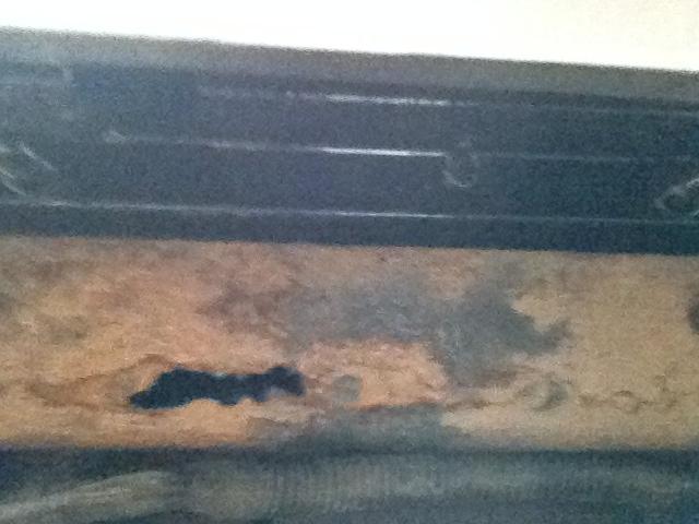

Hallo mitnander,
an meinem Monterey musste ich endlich die neu aufbereitete Heckstoßstange ranbauen, da das Metallinnenleben der alten total zerfressen von Rost war.
Zu diesem Zweck musste zwar nicht, habe ich aber trotzdem abgebaut, die Anhängekupplung weg.
Und wie wenn ich's geahnt hätte: die genau über der Kupplung befindliche Rahmenquertraverse hat Rostfrass mit kleiner
Lochbildung.
Die Rückseite (in Fahrtrichtung) hat keine Schwachstellen, auch die Oberseite ist ok, nur die Traversenrückseite (zur Stossstange hin) hat auch n paar kleine Löcher, die ist aber ohnehin ab Werk durchlöchert.
Hat jemand ne Idee, wie dick so ein Reparaturdrunterschweissblech sein sollte? Und soll ichs vom Rahmen links bis Rahmen rechts durchlaufen lassen?

Ich würd das großflächig rausschneiden und ein Blech mit 1.5 mm reinmachen.
Ich denke nicht, daß da original was stärkeres verbaut war und das kann man noch relativ gut bearbeiten.
Ja, ich würde wenn, dann auf die ganze Breite einschweißen.

Hi Kini, Respekt
ich hab dickwandiges (>2mm) Stahlrohr mit ca. 50mm Duechmesser, könnte das funktionieren, wenn ich den Gammelträger ganz raustrenne und das reinschweisse? dann würde ich in der Mitte unten ein Ablaufloch reinbohren, damit die Sosse rauslaufen kann - oder einfach zu lassen(?).
Die Originaltraverse hat nach hinten lauter große Löcher drin - damit der ganze Dreck drin bleibt!

Ich kann auf Deinem Foto nicht genau erkennen, ob das Rahmenrohr original rund oder ein Vierkant ist.
Wenn das original rund und ist und Deins vom Durchmesser gleich ist, spricht sicher nichts dagegen.
Wenn das ein rundes Rohr ist, geht das aber original komplett durch den Längsträger durch und ist innen und außen verschweißt, wenn ich mich nicht irre.
Da wärs natürlich dann die saubere Lösung, den alten Mist komplett raushaun und ein neues Rohr genauso einschweißen, wie sich das gehört.

Die Quertraverse ist original einU-Profi,l nach Hinten offen und in die Oeffnung ist ein duenneres U-profil im selben Orientierungssinn eingeschweisst, aber mit Stanzloechern ueber die gesamte Breite, da bleibt der Dreck drin und das Ergebnis hab ich jetzt.
Ich habe gerade keine Zeit, aber so bald wie moeglich messe ich mal genauer, danach mehr.

In jedemfalle Blech ab 2mm!!!!
