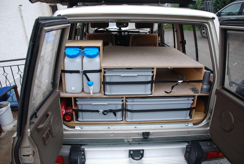

Ich bin aus der Schweiz (Region Fribourg-Bern). Meinen Patrol, Y60, Bj 1993, besitze ich seit einigen Monaten. Meine bessere Hälfte und ich haben ihn im Sommer umgebaut und haben damit die Pyrenäen (spanische Seite) vom Westen nach Osten durchquert. Gerne kann ich dazu ein paar Bilder und nähere Angaben nachreichen, wenn das interessiert. Weitere Reisen (Marokko) sind geplant.
Ich habe zu gegebener Zeit dann noch ein paar Fragen zum Auto, möchte aber zuerst ein paar Bilder meines Umbaus beitragen. Vielleicht plant ja irgendwer selber einen Umbau und kann sich das eine oder andere Abschauen (muss ja nicht dasselbe Auto sein). Und es ist ohnehin sympathischer, wenn man etwas beiträgt, als gleich 100 Fragen stellt. Also:

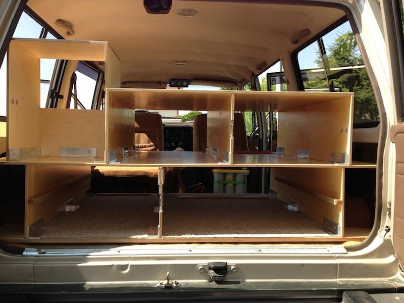

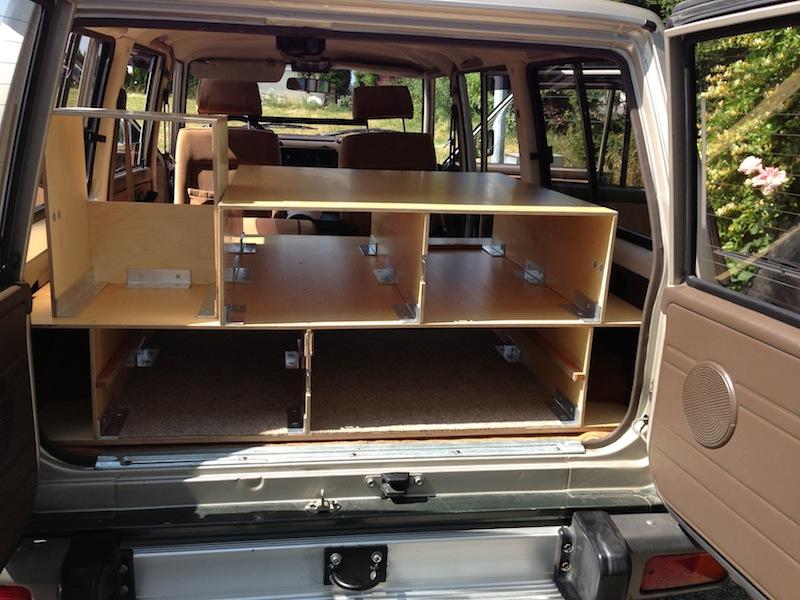

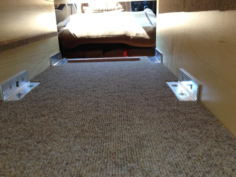

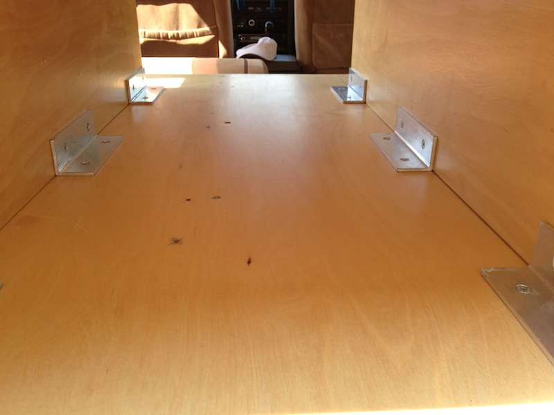

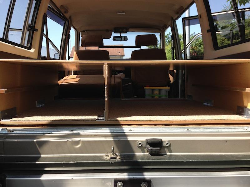

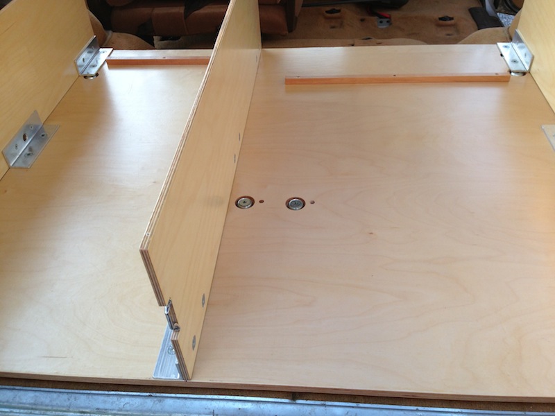

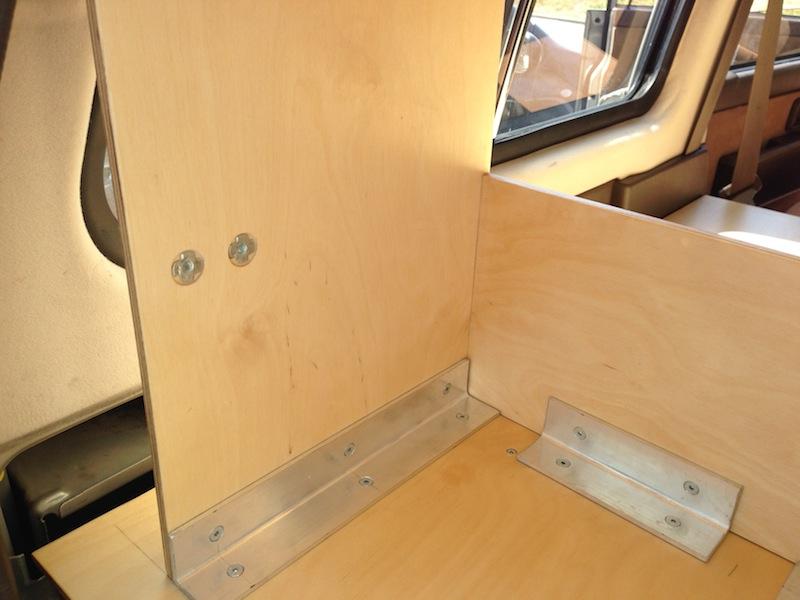

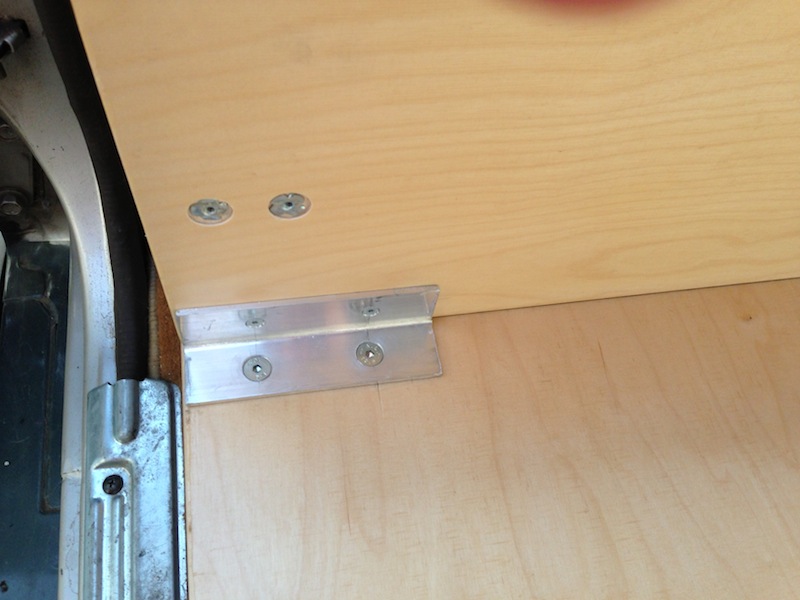

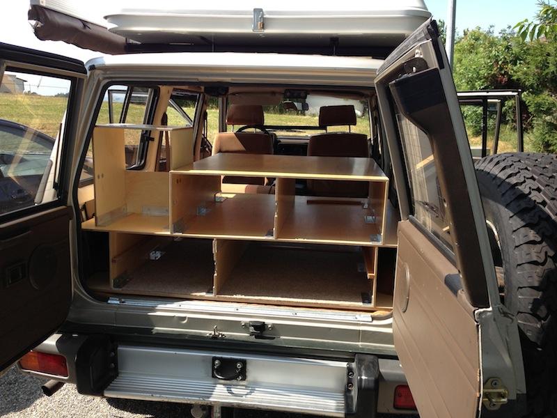

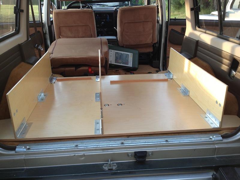

Die Idee war eigentlich simpel: Rako-Boxen werden sicher verstaut. Zudem soll das Gewicht nach Möglichkeiten tief bleiben. Da weder ich noch meine bessere Hälfte Berufshandwerker sind, sollte der Aufbau "einfach" bleiben. Gearbeitet haben wir mit Holz und Winkelprofilen, die wir selber zugeschnitten haben. Befestigt haben wir das Ganze dann mit Einschlagmuttern. Damit die Boxen nicht hin und her rutschen und vibrieren, haben wir den Holzaufbau mit Teppich beklebt. Die Grundplatte ist mit Schrauben befestigt, wo die Sitze zuvor verschraubt waren. Der Aufbau hat sich bis jetzt bewährt und ich würde es wieder so machen.
Neben dem Kühlschrank steht die Batteriebox für die Zweitbatterie. Der Kühlschrank selber wird durch Holzleisten arretiert und ist mittels Spanset auf die Grundplatte verzurrt. Das ist einiges günstiger als die Engel Grundplatte und hat sich im garstigen Gelände der Pyrenäen bestens bewährt.

WOW! Gut umgesetzt!
Schön, dass wieder ein Y60 Fahrer aus der Schweiz dazugekommen ist... Hab schon ganz viele um mich herum...
Stell gerne noch Bilder aus den Pyrenäen ein! Das unterste Bild schaut schon mal vielversprechend aus!
