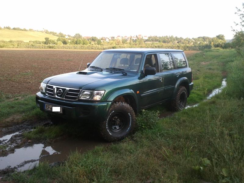

Jetzt will ich euch mal meinen zeigen.

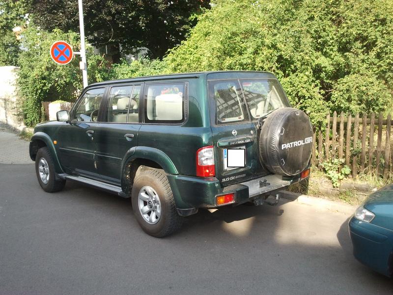

Seit ca. 3 Wochen bin ich stolzer Patrolist
Der Anfang:
Als ich ihn geholt hab, wurde auch gleich losgeschraubt. Dank helfender Hände konnte ich die erste Baustelle beseitigen.
Ohne Fremde hilfe hätte ich keine Achse dicht bekommen.
Also DANKE nochmal "DerAnfänger" und "Der-Kraxler" Grins

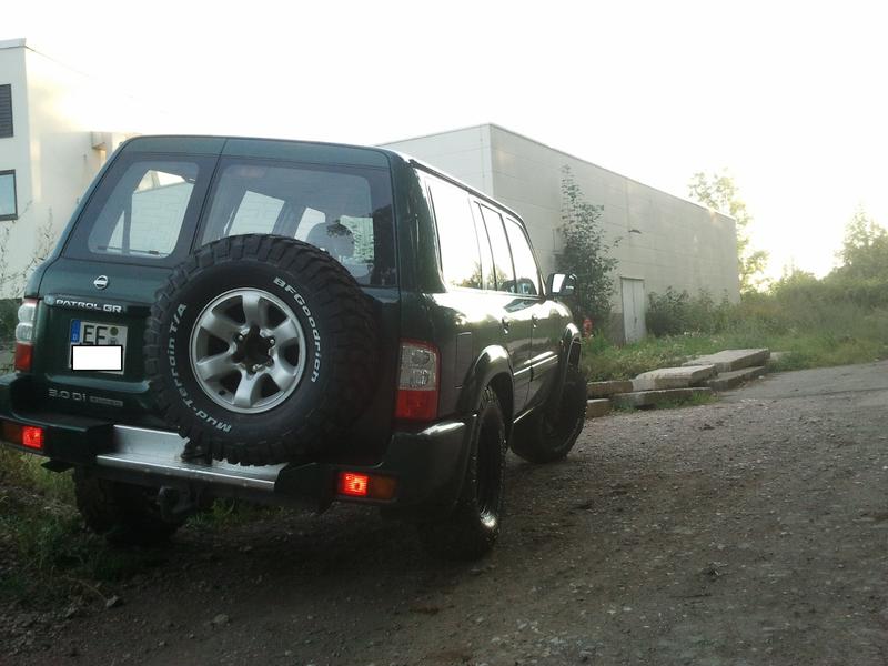

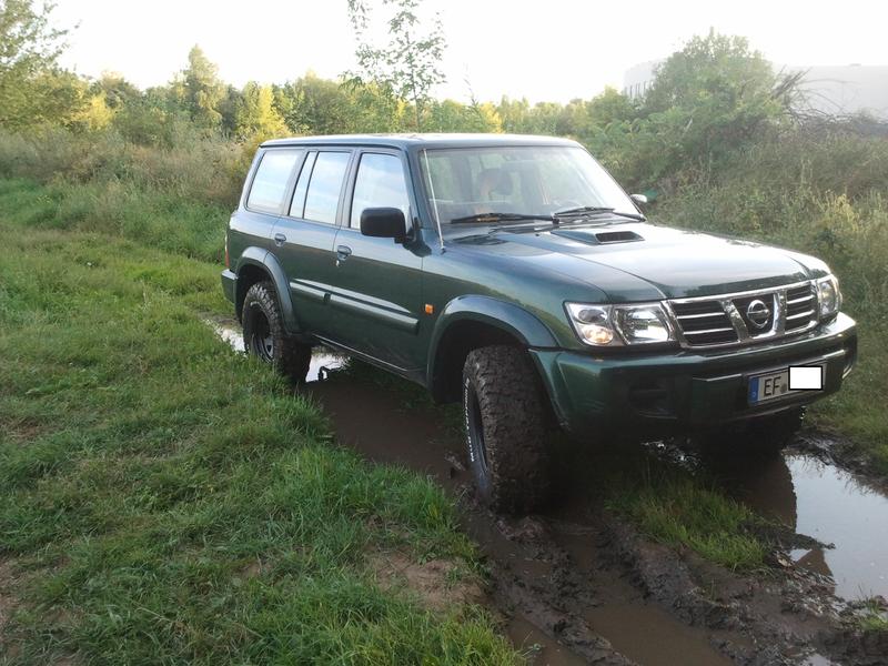

Bis heute wurde auch noch dies und das gemacht. Alles in allem aber nur kleinkram. Dann kam DER Sonntag - ich hab die MT's draufgeschraubt Love it und heute bin ich "ins Gelände" (oder auch Feldweg genannt)

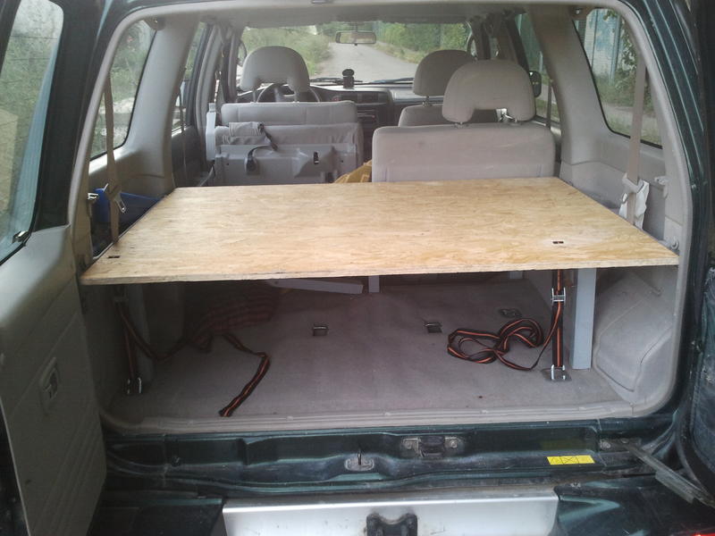

Der Kofferraum wurde auch schon ein wenig umdekoriert
Das werd ich weiter ausbauen um darauf auch Schlafen zu können.

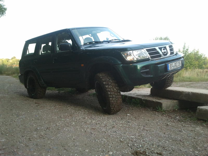

In nächster Zeit soll noch ein ordentliches Fahrwerk drunter - villeicht habt ihr noch ein paar tipps welches geeignet wäre
Jetzt ist immer noch das Serienfahrwerk drunter. Das sieht schon gut aus, aber ein bischen höher muss er noch.
Heiligenschein
so das wars erstmal

Das sieht aus wie 285/75R16 auf 7x16" DOTZ Dakar.
Wer trägt dir die Reifenbreite auf dieser Felgenbreite ein???
Sehr schöner Patrol.

Denkst du das ich die Reifen nicht eingetragen bekomme? Laut meiner Kentniss sollen das Org. Nissan Stahlfelgen sein Unsicher

Nie und nimmer gibt es in der Ausführung welche von NISSAN in 16 Zoll.
Wo hast du die her?
Wer erzählt dir sowas?
Das sind die:
http://www.pneu7.de/Alufelgen/Dotz/Dakar/ORPDS/1717/Dotz-Dakar-7x16-ET13-6-140-NISSAN-ab-1997-06-PATROL-GR-II-(Y61).html
Peter Hochsieder von Nakatanenga trägt sowas ein! (Sonst kenne ich niemand)
Hast du kein Gutachten?
GR_uß
Dirk

Dirk Baumann hat folgendes geschrieben:
Hab sie bei mir eingetragen Ja genau die Dimensionen. Gem. Herstellergutachten sind die 7x16 Dakar Felgen bis 315 zugelassen.

Der-Dahl hat folgendes geschrieben:
Unsicher Obskur
GR-uß Thorsten
...irgendwas is´ ja immer!
BeitragVerfasst am: 28.08.2012 10:46:31    Titel:
Hier ist das Gutachten zu den Dotz Dakar 7x16... Gutachten Dotz Dakar 7x16
265/75 R16 bzw. 275/70 R16 ist das grösste Rad, für dass das Gutachten gültig ist.
Oder ist das evtl. die Dotz Dakar Felge in 8x16? Unsicher
Habe in meinem langen Patrol-Leben noch kein Gutachten gesichtet, in dem 315er Reifen überhaupt gelistet sind.
Taubenreuther hat eines mit 285 bzw. 295. Dann ist aber Schluß.
315/75R16 geht nur mit Einzelabnahme. Auch 305/70R16.
285/75R16: Freigabe erst auf min. 7,5x16 !!!
Alles andere ist Quark.
Da würde ich alles dafür wetten...

da muss ich mir die Felgen nochmal genau anschaun was da drauf steht. Aber Eingetragen bekomm ich die demnach ja, oder?
Notfalls auch mit Einzelabnahme?

Das mit der Eintragung wird schon klappen, notfalls auch per Einzelabnahme^^
Wenn ich es recht in Erinnerung habe ist es die 16x7 Felge...

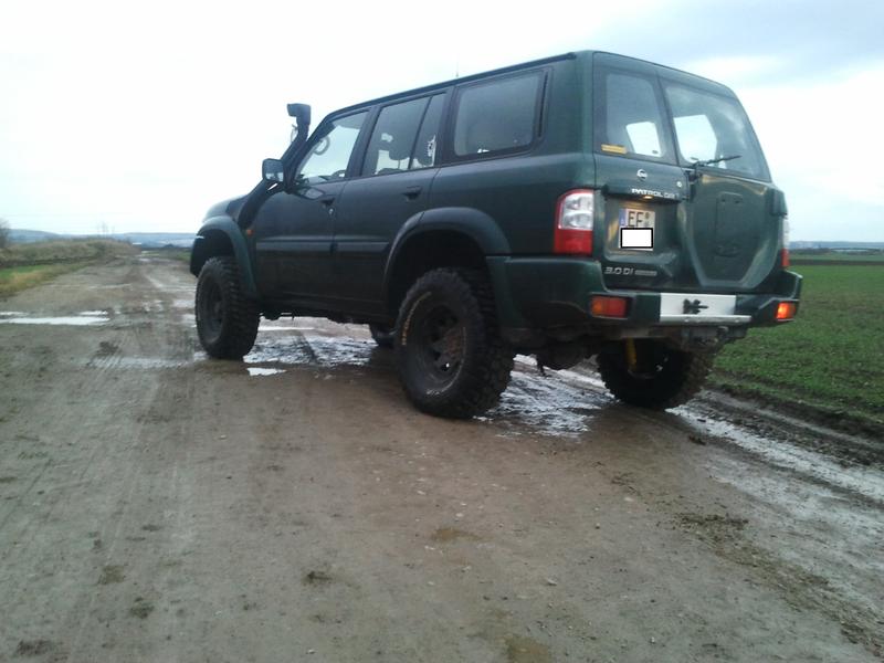

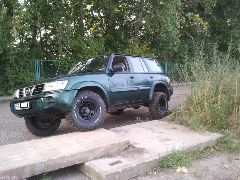

So jetzt gibt es mal ein Update, da in letzter zeit doch einiges passiert bzw. um- und angebaut wurde.

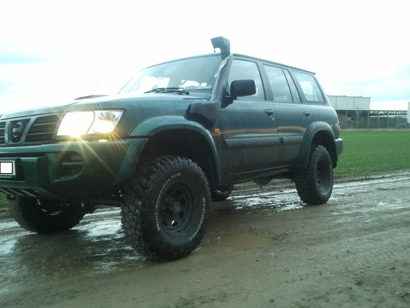

Seit kurzen hab ich endlich ein Snorkel dran.
Ich hätte aber nie gedacht das das so ein Aufwand ist Hau mich, ich bin der Frühling
Und das beste: Seit letzter Woche ist ein OME Fahrwerk verbaut YES YES YES
Und was mir grad noch einfällt. Die Stoßstange wurde auch noch leicht modifiziert. Supi Ich hab die Ecken unten leicht weggeschnitten. Das hat mir auf Korsika doch einigemale geholfen, beim Rockcrawlen Grins
