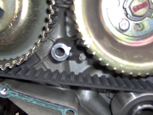

Moin,
Hilfsmittel sind gebaut und waren auch hilfreich.
Jedenfalls konnte ich damit problemlos die Kurbelwellenscheibe demontieren. Der Stirndeckel ist nun auch herunter.
Beim Ausrichten der Zahnriemenscheiben zueinander ergibt sich nun für mich folgendes Problem:
Wenn der Einstellbolzen in den Schwungradschlitz eingreift, passt der Absteckbolzen nicht ins Pumpenrad! Huch
Ist nur ein Hauch, aber eben so viel, dass der Schwungradschlitz noch so gerade im Sichtbereich der Stopfenöffnung des Schwungradgehäuses ist, wenn der Absteckbolzen ins Pumpenrad eingreift. Aber eben schon nach O.T., kann also nicht mehr per Stift arretiert werden.
Wonach soll ich mich jetzt richten?
Pumpenrad oder Schwungscheibe?
Wie kann dieser Fehlstand korrigiert werden?

BeitragVerfasst am: 16.03.2009 16:58:34    Titel: Re: Zahnriemenwechsel leicht gemacht
Das Pumpenrad arretieren. Kurbelwelle und Nockenwelle bleiben idR von selbst stehn.

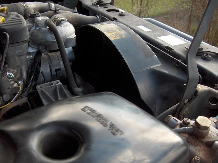

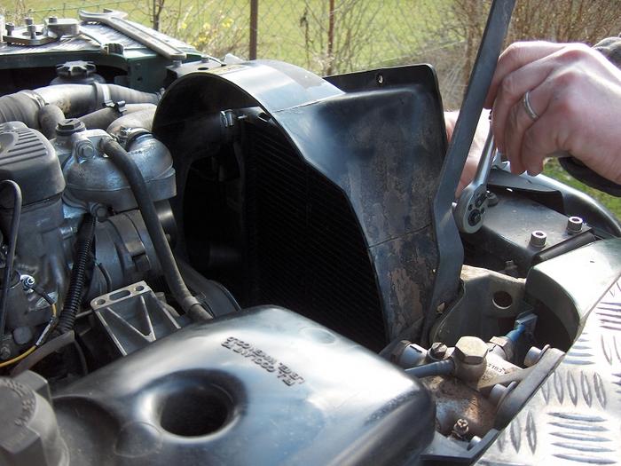

Moin,

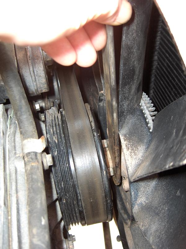

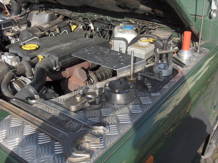

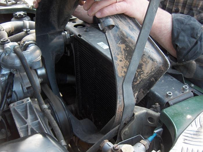

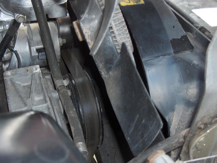

ist doch ne Menge an Spezialwerkzeugen notwendig, damit es klappen kann, das Blech mit den vielen Löchern gehört nicht unbedingt dazu, nimmt aber später die unterschiedlich langen Schrauben des Stirndeckels in der richtigen Anaordnung auf...
Für die Demontage des Ventilators habe ich mir aus Flachstahl 60x6 einen Schlüssel gefertigt (SW 32). Die Reibung durch den Polyriemen ist so groß, dass der Gegenhalter nicht benötigt wird!
Im Gegensatz zur Empfehlung des WHBs verbleibt bei meinem Riemenwechsel das Kühlwasser im System!
Ein kleiner Schnitt durch die Lufthutze ermöglicht die notwendige Deformation zum seitlichen Ausbau. Die nachhaltige Stabilisierung der Hutze übernehmen zwei kleine Alu Bleche, die mit dem Kunststoff verschraubt werden.

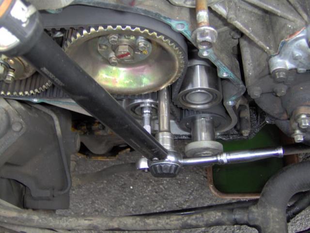

BeitragVerfasst am: 19.03.2009 21:31:47    Titel:

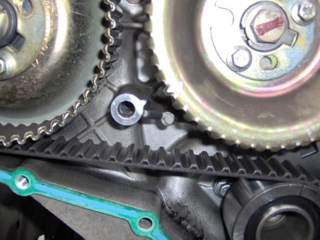

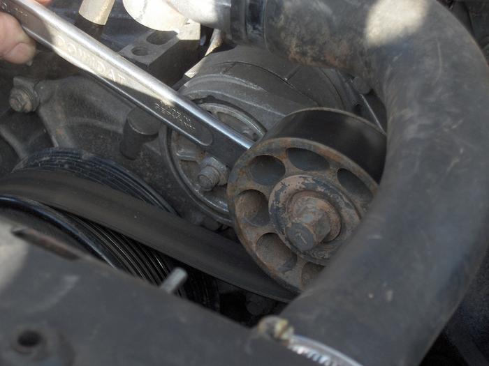

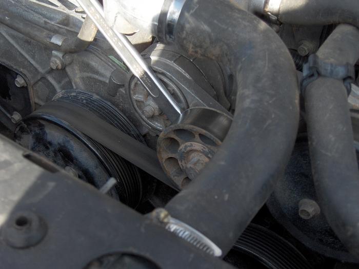

...die Reste eines Gabelschlüssels, bisserl angeschliffen, greifen hinter die Spannrolle des Polyriemens...
kräftig drücken und schon kann der Riemen entfernt werden.
Der Schlüssel verbleibt an seiner Position!

BeitragVerfasst am: 19.03.2009 21:37:12    Titel:
Unsicher und warum hast du da den schlüssel zerflext?? ich nehm da nen 15er ring und setz den vorne drauf .. geht straff aber geht Vertrau mir
mmhh nagut so kannste hebeln..

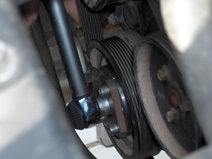

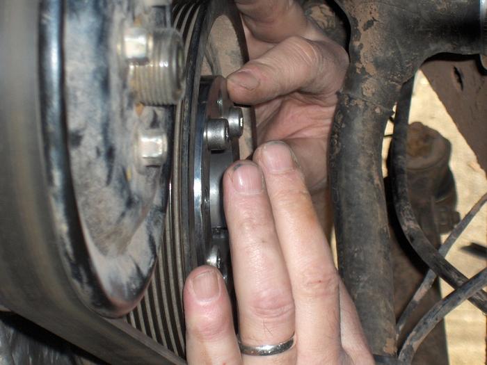

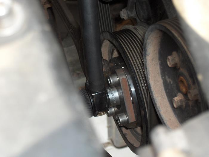

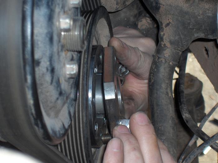

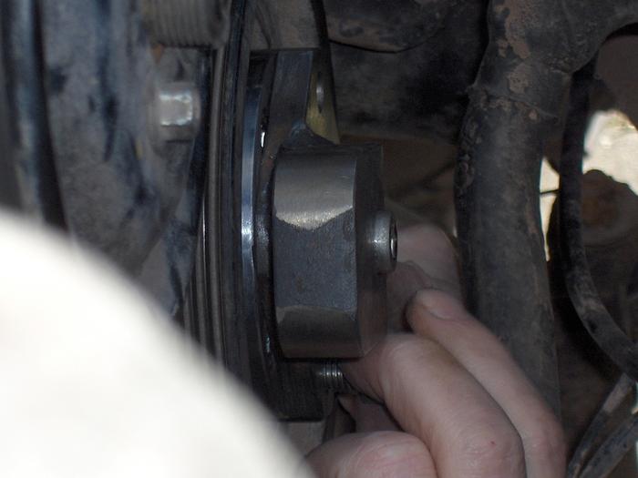

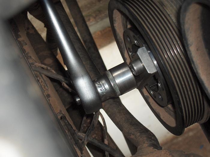

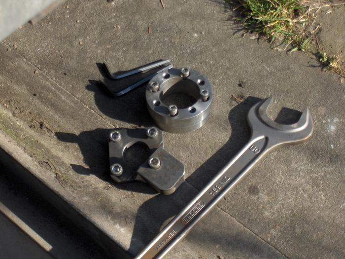

Zur Arretierung der Kurbelwelwelle habe ich diese Hilfsmittel hergestellt:
Oben der Grundkörper, der mit der Riemenscheibe verschraubt wird, links der Flansch mit dem angeschweißten 50er Flachstahl zur Aufnahme des Gabelschlüssels, der sich auf dem Rahmen abstützt.
Grundkörpermontage mittels 4 Zylinderschrauben M8
Flanschmontage am Grundkörper mit 4 M10 Zylinderschrauben
kann losgehen

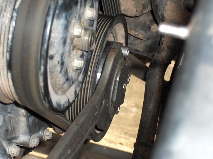

BeitragVerfasst am: 19.03.2009 21:53:06    Titel:

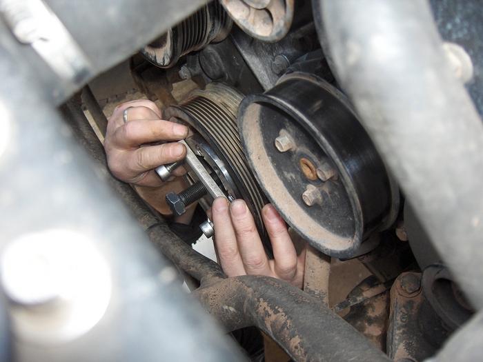

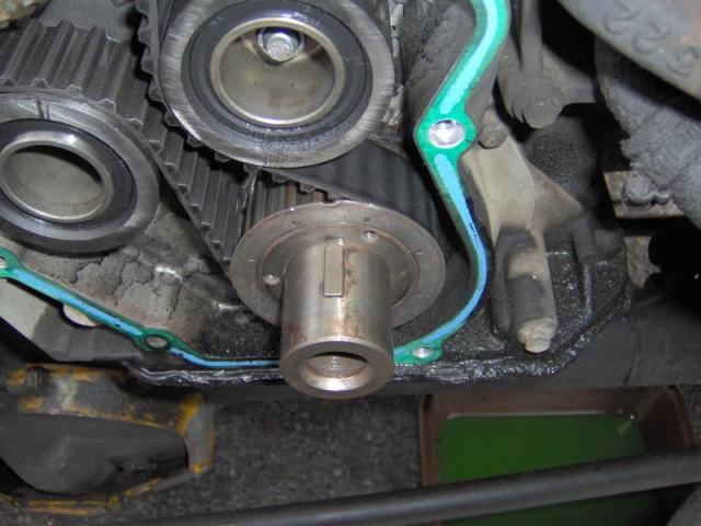

...so, nun kräftig gewerkelt werden...
nachdem der Flansch vom Grundkörper abgenommen ist, kann dort die Brücke für den Abzieher des Riemenscheibenflansches montiert werden.
und schon kommt Bewegung in die Scheibe!
