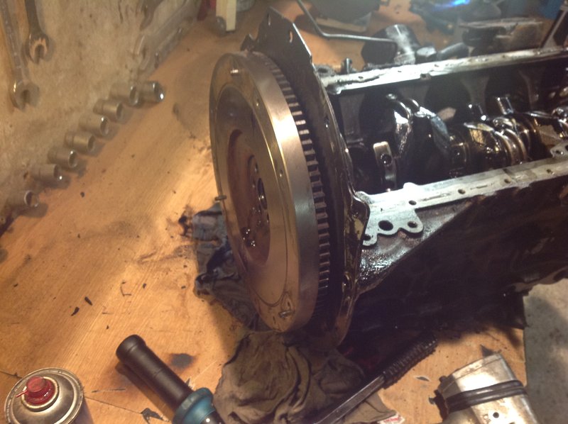

Hat jdm von euch schonmal den Zahnkranz vom Schwundrad an einem Patrol Y60 Rd28 gewechselt ?
Ruben

Kann man das? Unsicher
Ist das nicht ein gewuchtetes Frästeil?

Desertcruiser hat folgendes geschrieben:
ein Zahnkranz und Schungrad sind zwei Elemente
Zahnkranz => gehärteter Stahl
Schwungrad => normaler
Normalerweise wird ein Zahnkranz solange erhitzt bis er glüht (Schneidbrenner) und dann kann man ihn butterweich aufziehen (Thermische Ausdehnung)
Nur kein plan ob sowas beim Patrol funzt
Ruben

Erhitzen bis er glüht? Dann ist die Härtung aber auch ganz sicher dahin Unsicher
