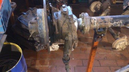

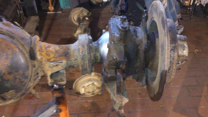

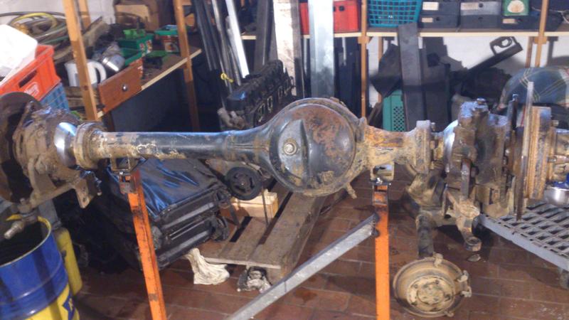

ich hab vor kurzem eine recht interessante vorderachse für meinen sj 413 gekauft
jetzt hab ich allerdings ein problem beim überholen der achse
woran erkenne ich welche radlager und achsschenkelager messingbuchse sowie dichtung von der achskugel ich bestellen muss
leider weiss ich nicht viel über die achsekomponenten

und das soll von Landrover sein?
is ja ein bisschen unscharf .... .
ich als defender und serie besitzer erkenne da jetzt nicht spontan irgendwas von LR wieder .....
swivel/pin-housing könnte sein, aber der radträger?
das is alles nicht zu ende gedacht

da ist schon land rover bzw range Rover drin denke ich aus mehrern gründen der narben deckel geht bis ins gelenk, die achskugeln sind verschraubt und die achsschenkel lager haben nur 2 schauben Obskur
radnabe selbst ist auf suzuki bremsscheibe und lochkreis umgebaut desweiteren könnte vorne ein 2 bremssattel je seite montiert werden und ich kann soziemlich alle 5x139,7 felgen fahren Vertrau mir Vertrau mir
ich hab nur keine ahnung wie ich jetzt die richtigen radlager, achsschenkellager und eine messingbuchse finde
hab grade mal auf den links gesurft da ist unter disco 1 vom baujahr bis v eigentlich optisch alles erst mal passend YES
BeitragVerfasst am: 11.12.2013 23:23:33    Titel:
Die Achsschenkellager-Pins sitzen im Gehäuse auf Passung, daher tragen die beiden Schrauben eigentlich nichts.
Wir können das auch direkt abkürzen.
Radlager: STC4382
Achsschenkellager oben und unten: 606666
Du wirst oben ja keine Railko-Buchse haben, oder?
Was für eine Messingbuchse meinst Du? Winke Winke

BeitragVerfasst am: 12.12.2013 21:12:40    Titel:
an messing ist da frc4319 drin
(dann aber doch auch railko, oder?)
BeitragVerfasst am: 12.12.2013 21:14:02    Titel:
Jupp, wenn oben Messing, dann das Railko-Dingens. Supi

BeitragVerfasst am: 15.12.2013 14:28:53    Titel:
Ob die passen,ist doch noch garnicht gesagt.
Erstmal auseinanderreißen und kucken was drin ist.
Kann man den Railkoquatsch nicht auf Kegellager umbauen?
