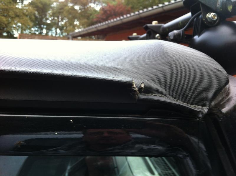

Hallo.
Mein softtop ist auf beiden Seiten leicht eingerissen.
Direkt neben den Plastik leisten die in die door Surrounds rein kommen.
Noch kommt kein Wasser da rein aber weiter sollte das nicht reißen.
Ob man das flicken kann?
Danke schon mal für eure Tips.
Gruß Nico

Hallo
Ich denke das sollte kein problem sein, da wird von hinten warscheinlich was hintergesetzt
und dann Vernäht.
Fahr mal zu einem Sattler/ Verdeckmacher, der wird das schon richten.
Gruss Guido

Und wenn es diy gemacht werden soll.......
Neoprenkleber, hilft bei dem und vielen anderen Problemen. Der klebt wie Sau und ist elastisch.

Und das geht mit Neoprenkleber?
Das wäre ja ne günstige Alternative zum Sattler.
Wollte kommende Woche mal zu nem Sattler fahren, wenn ich wieder in HH bin.
Aber ich denke, das wird so teuer, da kann ich fast ein neues Verdeck Oberteil kaufen.

Schlauchbootflicken aus dem Bootszubehör besorgen !

Es gibt im Bootszubehör auch eine Rep Paste in schwarz die ohne Flicken anzuwenden ist.
Mit etwas Geschick läßt sich sogar die Struktur des Daches aufbringen, so das die Reparatur
kaum auffällt.

Es gibt auch Verdeck Reparatur Sets.
Aber ich hab die Befürchtung dass das nicht hält wenn ich's selber mache.
Ist halt quasi Direkt auf der aussennaht.
Und gleich links neben dem russ ist von innen auch noch ne Plastik Leiste angenäht.
Oder hält das mit dem Kleber tatsächlich so gut?
Ich meine einen Versuch wäre es ja Wert...

Also Neoprenkleber ist meist transparent, bleibt elastisch und klebt sicherlich genauso gut oder besser wie Karosseriekleber.
Wenn man ihn nur in den Riss tut ist das so ne Frage. Großflächig benutzt würde ich sagen, ja der hält.
Ist natürlich so ne Sache. Wie oft wird am Verdeck gezupft, geöffnet.
Wie ordentlich soll es sein usw.
Ich würde vermutlich flicken und auf nen neues schickes Verdeck sparen. Muß ja nicht nen Original Jeep für 1500,- sein.
Gibt ja auch schon vernünftige für 700,- oder so.

ich kenne diese stelle ja auch von meinem softtop - sie ist ja durch das auf und zumachen schon extrem belastet Ja
