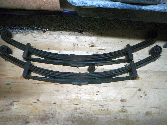

Hallo mit einander,
Rost ist ja ein leidiges Thema bei unseren Santanas. Ich möchte die Blattfedern meines PS10 nachhaltig vor Rost schützen. Beim entfetten (mit Benzin) ist schon ein Teil der grauen Farbe mit runter gegangen. Restfarbe und Rostspuren sind aber noch drauf.
Um Restfarbe und Rostspuren runter zu bekommen könnte ich von Hand schleifen / bürsten oder die Federblätter strahlen lassen.
Frage1:
Welches Stahlmittel wäre die erste Wahl um die Federn nicht zu schädigen? Sand, Walnuss, Kugelstrahlen … !
Wenn die Federblätter dann sauber sind könnte man sie pulverbeschichten oder lackieren.
Beim beschichten bin ich mir :
1. nicht sicher ob die Einbrenntemperatur von 200-210°C sich nicht Nachteilig auf die Ferdereigenschaften / Haltbarkeit auswirkt weil sie vielleicht eine Gefügeveränderung im Federwerkstoff verursacht.
2. ob eine Pulverbeschichtung die andauernde Verformung überhaupt aushält oder reißt sie / löst sich vom Metall und ermöglicht u. U. das Unterrosten weil Feuchtigkeit sich unter die Beschichtung schleichen kann?
Frage 2:
Wie sind Eure Erfahrungen mit pulverbeschichteten Federblättern?
Beim lackieren (mit dem Pinsel):
weiß ich nicht welche Art Farbe ich nehmen soll um einen lang anhaltenden Rostschutz zu bekommen. Vor langer Zeit gab es den sogenannten "Chassies-Lack" oder das "Ochsenblut" (war bleihaltig).
Frage 3:
Welche Farbe (nicht Farbton) würdet ihr heute empfehlen? Sollte nach dem strahlen / schleifen / bürsten geprimert werden?
Saludos
Caminante

Auch ich habe bisher gute Erfahrungen damit gemacht. Mein Auto schleppt davon mehr als 20 kg in allen Hohlräumen bis zur unteren Fensterlinie mit sich herum. Die Federn habe ich aber wieder davon befreit. Mich störte dass sich immer mehr Sand und kleine Steinchen im Fett einbetteten und die Spalte zwischen den Blättern sich damit gefüllt hatten.
Das einwickeln mit Fettband oder der Schutz durch richtige Fetttaschen aus Leder (wurde bei Oldtimern ohne Stützblatt oft gemacht) ist wegen dem kurzen unteren Stützblatt mit der C-Klammer (siehe Bild) m. E. nicht der Hit.
Packe ich dieses Stützblatt mit ein so entsteht dadurch ein Hohlraum in dem sich Wasser und Dreck sammeln können. Packe ich nur die Parabelblätter ein wird das schützende Material durch das Stützblatt beim einfedern gequetscht und ist dann auch schnell durch.
Das waren meine Gründe eine andere Möglichkeit zum Rostschutz zu suchen.
Neue Ideen und weitere Antworten auf meine Fragen sind herzlich willkommen.
