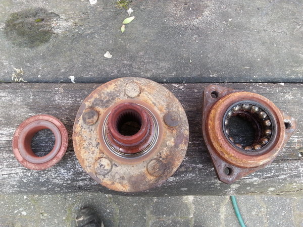

wollt die Radlager an der Vorderachse tauschen kann man das selber machen und was muss alles ab

is ganz einfach, reifen weg, sicherungssplint und -krone der achsmutter weg, schraubenzieher in die bremsscheibe stecken und mit ner 36er nuss die mutter lösen und entfernen, schraubenzieher rausnehmen, bremssattel wegschrauben (leitung dranlassen), scheibe runter, mit nem 1/2" ringschlüssel die drei schrauben der radnabe rausdrehen, mit ein bissche klopfen musst sie dann halt noch überreden aus dem achsschenkel zu kommen ;)

Radnabe habe ich aber nicht neu nur das Radlager

kann aber nicht sein, beim ZJ bekommst Du als Ersatzteil eigentlich immer eine komplette Radnabe mit Lager.
Mach mal ein Bild.

Wenn du was anderes hast als sowas, ist es das falsche.

wenn du nur ein Lager hast, ist es nur mit der Drehbank machbar, geht aber wohl auch. Ich kenn jedenfalls einen TJ, da ist es umgebaut.

Könnte sein dass statt der 1/2 Zoll eine 13er Vielzahn Nuss gebraucht wird. Ich schreib das mal, weil sowas hat vielleicht nicht jeder zuhause liegen.

http://www.asp-eberle.de/e_img/0167.61.jpg
das habe ich bei asp-eberle bestellt
ist ein Kegelradlager außen für Dana 30
Hede

schicke die Lager zurück und kaufe über den Ebay-Shop vom ASP das hier: http://www.ebay.de/itm/Radnabe-Radlagersatz-Dana-30-Vorderachse-Jeep-Grand-Cherokee-WJ-99-04Ahnlichen-/370851786122?pt=DE_Autote... [Link automatisch gekürzt]
Dann passt es ohne zusätzliche Arbeit.

Das ist aber nicht fürs Radlager sondern fürs Diff wenn ich mich nicht Irre...

@samu: du brauchst Teil 0155 nicht 0167.... Das ist das Lager für den Diffeingang!

45 Euro dann habe ich wohl das falsche bestellt werde es dann wieder zurück schicken

die sind aber für einen WJ
