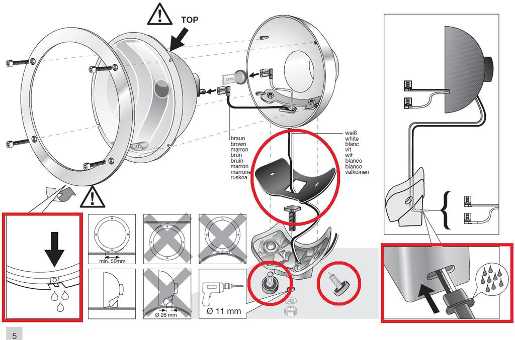

Laut Produktbeschreibung kann man sie nicht hängend montieren.
Kann mir jemand erklären,woran das scheitern sollte?

Auf Seite 5 der EBA sind zwei Bilder mit Wassertropfen, einmal unten am Zierring (den Du drehen könntest) und an der Gummitülle für die Kabeleinführung, die ja dann oben liegt. Da wird Hella Bedenken haben, dass es da reinrinnt...
Ich denke, wenn Du die Kabeldurchführung mit einer vernünftigen Dichtmasse versiehst (Sika o.Ä.), wird das keine Probleme geben.

Heißt also,Streuscheibe oder Reflektor haben keine Baulichen Absonderheiten,
die nur eine definierte Montage zulassen würde?
bzgl.S.5:Halterung und Schrauben sind mit einer Dichtung versehen?

Unten am Reflektor ist das "Hella"-Logo eingearbeitet, aber der Reflektoreinsatz ist problemlos um 180° drehbar.
Ja, wobei die eher der Fixierung des Scheinwerfers nach Einstellung des richtigen Abstrahlwinkels dienen. Aber da wird kein Wasser reinlaufen.
Ich denke, das einzigste Problem wird an der Montageschraube und den Kabeldurchführungen sein. Abdichten und gut ist.

Du hast am kompakten Luminator unten eine Entlüftung, wenn du ihn umdrehst musst du sie zumachen, am besten mit ein wenig Silikon. Dann wenn du ihn Hängend montierst auf der neuen Unterseite, also dem ehemaligen "oben" ein Loch ca 2-3 mm bohren damit entstehendes Kondenswasser abfliessen kann. Der Reflektor muss auf jeden fall gedreht werden.

Die Entlüftung sitzt doch im Zierring, wie oben gezeigt Unsicher

Der Zierring muss ja auch mit gedreht werden...

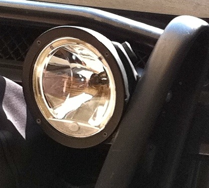

Ich habe meine auch gedreht montiert. Wenn ich mich recht erinnere hatte der Zierring eine Nut die nicht für den Ablauf von Kondenswasser gedacht war sonder damit der Reflektor sich nicht verdreht. Einen Ablauf gibt es aber in dem hinteren Gehäuseteil das den Reflektor aufnimmt. Dieser würde dann oben stehen und muss verschlossen werden. Unten sollte trotzdem das Gehäuse also der hintere Teil mit einer Kerbe (Ablauf) wie vorher (jetzt ist die Öffnung ja oben) versehen werden für das Kondenswasser. Meine Luminator Compact sind um 45 Grad gedreht und funktionieren seit Jahren einwandfrei. Die hintere Dichtung für die Kabeldurchführung stellt ohnehin kein Problem dar. Die Anpassung des Gehäuses war ziemlich fummelig und das Material war sehr hart (jedenfalls für die kleine Feile).
Hier mal ein Bild meiner um 45 Grad gedreht montierten Hella:

Dankeschön. Genau das habe ich nämlich gemeint.
