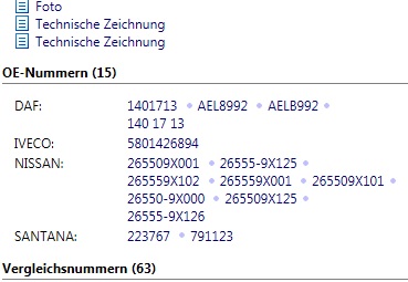

Was definitiv passt, sind die Herth & Buss 83840574 (60,- € / Stück). Anbei mal die OEM-Nummern, Santana ist auch dabei:

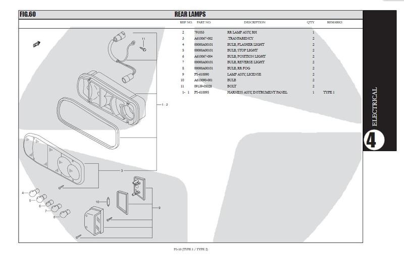

Welche OEM-Nummer steht da im Santana-Katalog? Ich kanns nicht lesen...
