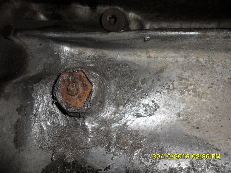

Hallo zusammen,
der Einfachheit halber kopier ich mal eben den bereits gestarteten Trööt mit Bild vom btf hierüber,vielleicht hat ja sogar noch jemand ne Meinung zu den bereits gegebenen Antworten.
Was sagt ihr zu diesem Problem?
http://forum.buschtaxi.org/getriebe-nun-hinuber-t42973.html
Gruß & Dank Christian

Aufschweissen und neues Gewinde reinschneiden, sollte problemlos gehen...
Alternativ einfach ne Hülse mit passendem neuen Gewinde anschweissen oder auch nur mit Kaltmetall ankleben. Zwar nen bisschen Murks, hab ich aber schon öfter gesehen das es gehalten hat...

oder mit nem speziellen gummistopfen ... is bei der hinterachse D35 am Jeep auch so serienmäßig . Ist zwar nicht so schön aber funktioniert.

Ok danke für die Tipps Leute,ich werd´s erstmal mit Kaltkleber versuchen. Mal sehen wie´s dann hält.

Achte auf penibles Entfetten!!!
Möglichst NUR mit Aceton!!! Ethanol geht auch... Bremsenreiniger ist eher schlecht..

So,alles etwas abgeschliffen,dat Öl 1x durch´s Sieb geschickt,wieder aufgefüllt,gereinigt und die ganze Chose zugekleistert.
Originoal Metallkleber! Scheint gut zu halten und so sieht dat jetzt aus:
Mfg Christian
