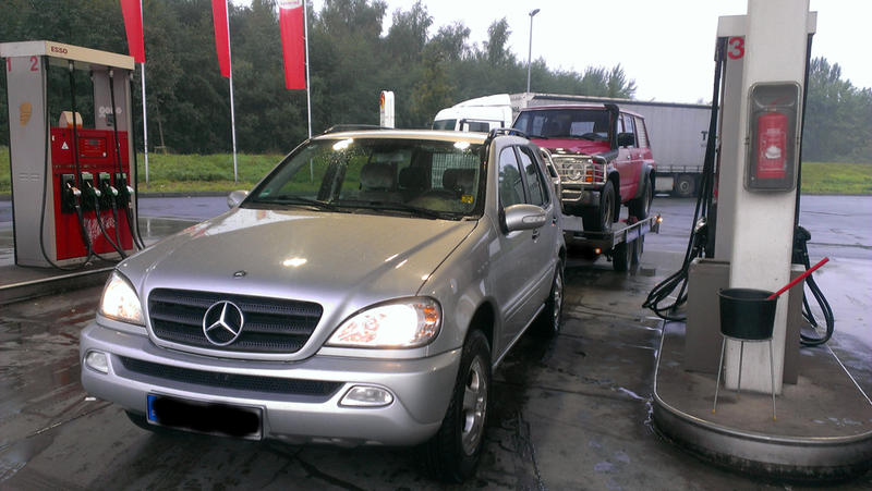

Moin,
zuerst zu meiner Person:
Ich bin Matthias und erst 24 Jahre jung. Seit gut 2 Jahren lese ich hier im Forum mit und konnte mich besonders für die Reiseberichte von Dessertcruiser begeistern.
Ich bin gelernter Schiffsmechaniker und studiere im Moment Schiffsbetriebstechnik.
Dazu reise ich gern und Technik hat mich schon immer sehr interessiert Grins
Dies führte dann über kurz oder lang dazu, dass auch ein Geländewagen für das Reisen hermusste.
Da LandCruiser und Defender jenseits meiner finanziellen Mittel lagen, Lada Niva doch zu klein (obwohl sehr geil zu fahren^^) wurde der Entschluss immer fester, dass es doch ein Nissan werden soll.

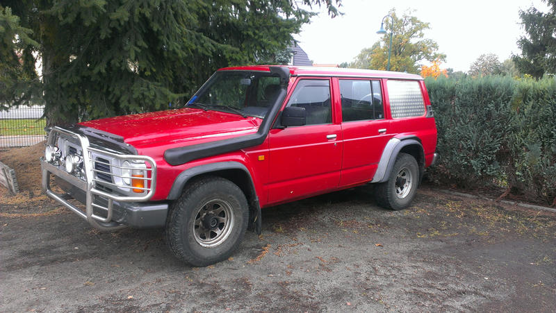

Vielleicht ein wenig schnellentschlossen, aber jetzt ist er da...mein eigener Nissan Patrol Y60.
ein bisschen was zum Fahrzeug:
Karosse, Rahmen, Achse (quasi alles außer Motor und Getriebe):
- Baujahr 1994
- ca. 260000km
- Rahmen quasi Rostfrei (konnte noch keinen entdecken, bis auf das normale bisschen Flugrost) und ungeschweißt
- Karosse in einem für ein 20 Jahre altes Fahrzeug annehmbaren Zustand
- Schnorchel
- manuelle Freilaufnarben orig. Nissan
- 100% Sperre Hinterachse (dementsprechend auch Scheibenbremsen hinten)
- neue Dämpfer, aber Federn sind wohl original 20 Jahre alt und quasi "platt"
Motor:
- 4.2D (ohne Turbo)
- Automatik
- ca. 150000 km
- aus einem englischen Spender und vom Vorbesitzer Anfang des Jahres umgebaut
Bin mit dem Motor wirklich zufrieden. Laufen tut der wie eine eins und hört sich sehr sehr sauber an. Auch überhaupt keine Russentwicklung. Sauberes hoch sowie runtertouren und läuft mit ca. 750rpm im Leerlauf absolut unauffällig.
WIe gut die Automatik läuft kann ich im Augenblick noch nicht so viel zu sagen...da ich ihn mangels fehlender Anmeldung per Trailer geholt habe. Bei der Probefahrt hat sich aber alles mehr oder minder normal angefühlt.

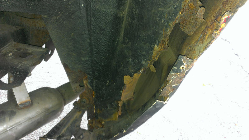

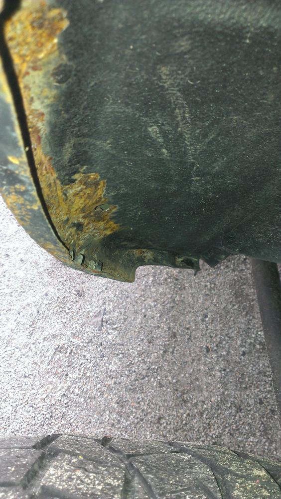

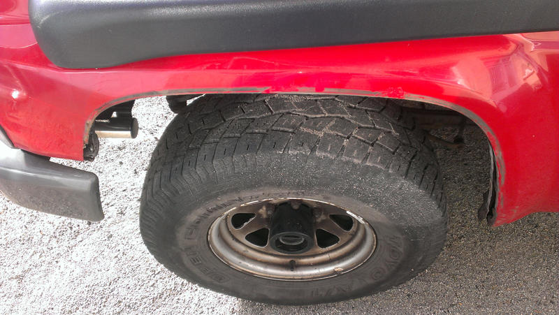

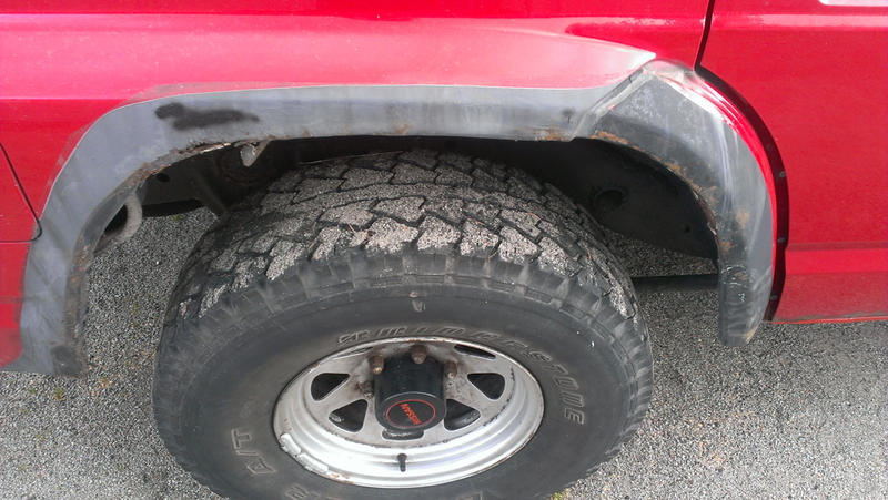

Heute habe ich allerdings dann mal die Plasteverbreiterungen abgemacht...und...Rost gefunden. Gerade die hinteren Kotflügel, welche angeblich durchgeschweißt waren, sind schön knusbrig. das Blech innen ist auf gut 6cm vom Rand weg nur noch Staub gehalten vom Unterbodenschutz und das äußere Blech gut 3-4cm von der Kante hoch durchgegammelt.
links auch viel schlimmer, als rechts, aber gemacht werden muss es so oder so auf beiden seiten.
Die Kotflügel vorn sind so lala...links im vorderen Bereich komplett fertig und hinten noch ok, auf der rechten Seite nur ein bisschen Gammel an der Kante. Aber da etwas neues zu besorgen ist ja deutlich einfacher.
Ansonsten sind einige alterbedingte Kleinigkeiten...Scharnier der rechten Hecktür abgerissen (glücklicherweise aus der Tür und nicht aus der Karosse..wusste ich aber beim Kauf), die Schweller sind auch geschweißt, aber da muss ich auch erst mal den Lack wegmachen und nachsehen, kleiner Steinschlag in der Frontscheibe, die Fahrertür hängt und noch die kleinen Probleme, die ich noch nicht gefunden habe.
Auch hat heute erst mal die Batterie aufgegeben...was vllt auch der Grund war, warum beim herunterfahren vom Trailer die Vorglühanzeige geblinkt hat.
Dann gleich noch ein paar Fragen:
Wo bekomm ich "preiswerte" Einschweißbleche her für hinten oder macht es mehr Sinn mir selbst welche anzufertigen? Machbar bst, aber...
Was kann ich bei der hängenden Tür machen? So wie ich das auf den ersten Blick gesehen habe, ist wohl der Stift im oberen Schanier abgenuddelt....aber leider finde ich auf Nissan4u.com nicht das passende Ersatzteil.
Also gleich das ganze Schanier oder gibt es da einen Reparatursatz?
da werden ganz sicher demnächst noch mehr Fragen aufkommen...jetzt heißt es erst einmal dem Rost entgegenwirken und ein Carport/Garage bauen (ist bereits in Planung und verschlingt in Vorbereitung und so weiter meine letzten und auch erst einmal kommenden Wochenenden Hau mich, ich bin der Frühling )
Grüße

das Loch im Fahrerfußraum hab ich heute entdeckt. Dachte mir so, was das denn für eine komische Stelle...upps...gleich durch mit dem Finger... Nee, oder?
Wie man sehen kann, waren die hinteren Radläufe nur übergespachtelt. Und der Rost innen hat sich schön unter der Unterbodenpampe versteckt.
Nebenbei hab ich gleich noch einmal den ganzen Rahmen abgefingert und untersucht. Ergebnis: kein Rost zu finden. Auch mit dem Finger in allen Löchern gewesen und auch dort ist kein Brösel drin. Zumindestens kein auffindbarer...bisher...

... Bevor du X Stunden die die Radkästen investierst darf ich dir den Link nahe legen:
http://www.klokkerholm.com/xProductCatalogue/Default.aspx
Kostet logischer weise ein bisschen mehr als selber zusammengeschustert, aber spart nerven und jede menge zeit.
