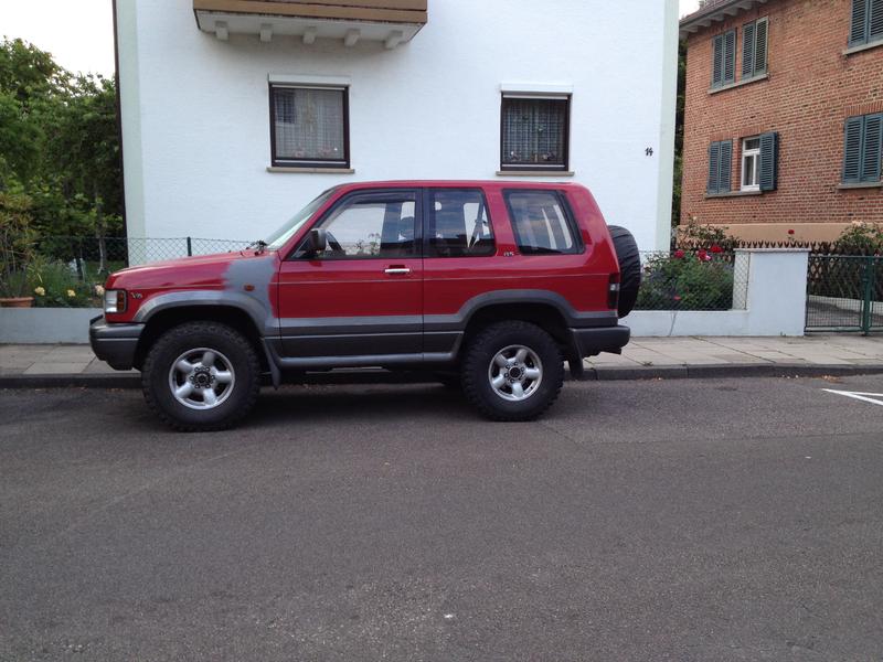

Nicht schlecht, mach doch mal ein Bild von etwas weiter weg um die genauen Ausmaße zu erkennnen.

Bild von weiterweg wäre schön Winke Winke

Euer Wunsch ist mir eine Freude:
mal von der Seite

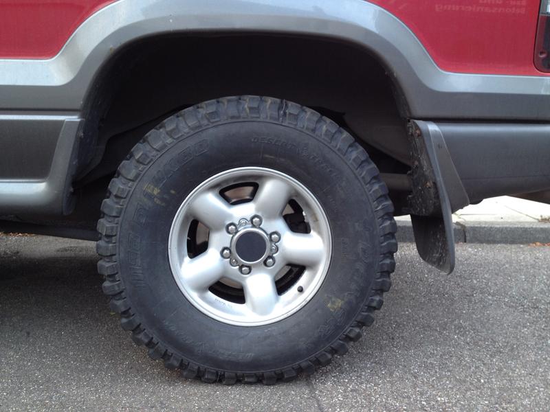

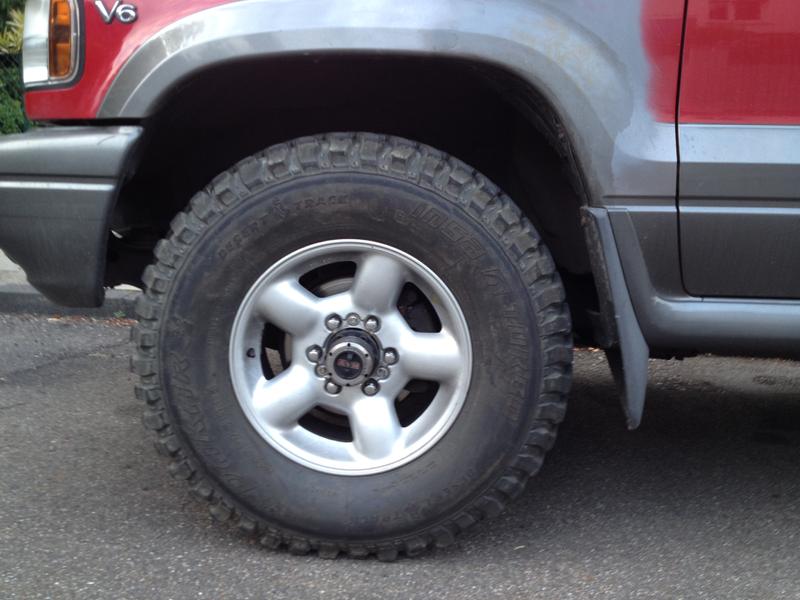

und nun die Räder vorne und hinten
Vorne Höhe bis Kotflügelkante 89,5cm
hinten Höhe 92cm

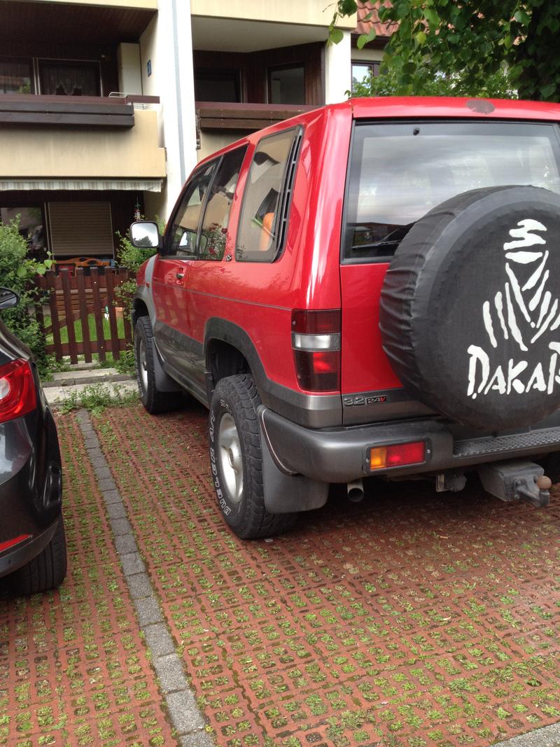

Heckansicht, Räder ohne Distanzscheiben
