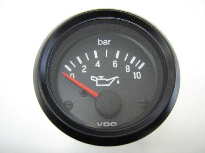

Ich würde gerne den Öldruck vom Fahrzeug überwachen.
Ist es also möglich nen Öldruckmesser mit Anzeige beim R20 nachzurüsten? Und wenn es möglich ist wäre ne kurze Erklärung zum Umsetzung hilfreich Hau mich, ich bin der Frühling
Quasi sowas:
Marcel
Gruß Marcel
