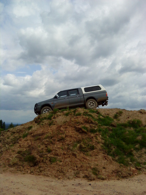

BeitragVerfasst am: 03.01.2014 19:14:09    Titel:
Der hier ist zB. mit TÜV dafür weggegangen...

BeitragVerfasst am: 03.01.2014 19:22:26    Titel:
Der Grader hat folgendes geschrieben:
So in etwa stell ich mir das vor. Deiner?
