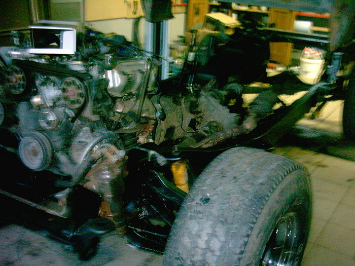

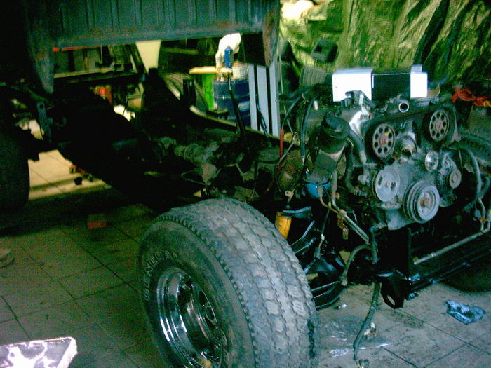

So, nächster Versuch...
Motor, Getriebe und Antriebsstrang auf dem frisch geschweißten und hergerichteten Rahmen... 33x12,50er General Grabber auf 10x15 ET -42
Der Auspuff vom V6 muss fürs Vorderachsgetriebe vom 2,4l 4zylinder geändert werden... beim V6 sitzt die Kardanwelle weiter rechts

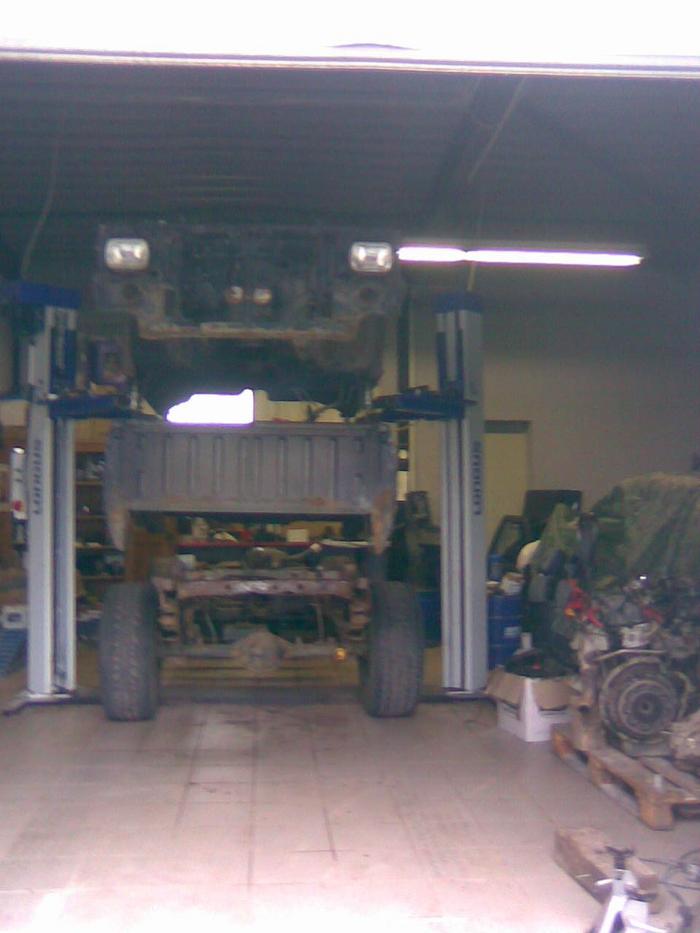

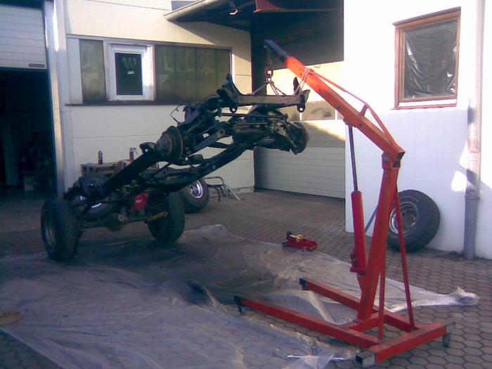

So, hab grad noch n paar Pics ausgegraben... Gehören zwar eigentlich zuerst rein, aber die hatt ich aufm Handy und musste ich erst mal aufn PC kriegen... war sowieso n ewiger Act übers Handy meines Bruders (nachdem ich das Scheiss-Handy jetzt über 2 Jahre hab zum ersten mal mit Bluetooth was gesendet Obskur ) und dann per emil wieder zu mir... Nee, oder?
Hier mal soweit zerlegt und gestapelt... Ich hab mal was von "genug Platz" gehört, bin aber zu der Überzeugung gekommen dass es sich dabei um einen Mythos handelt... Unsicher
Hier nachm Schweißen beim Konservieren des Rahmens

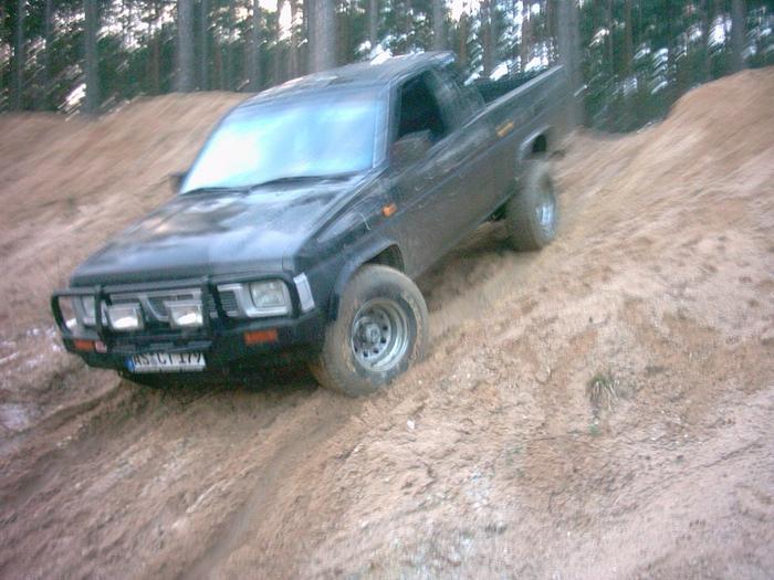

OK, "vorher"-Fotos hab ich noch gefunden:

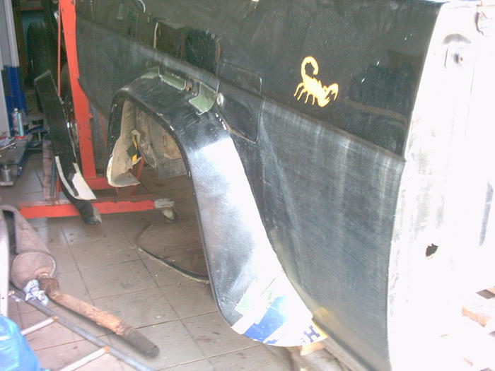

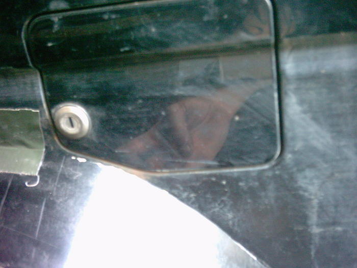

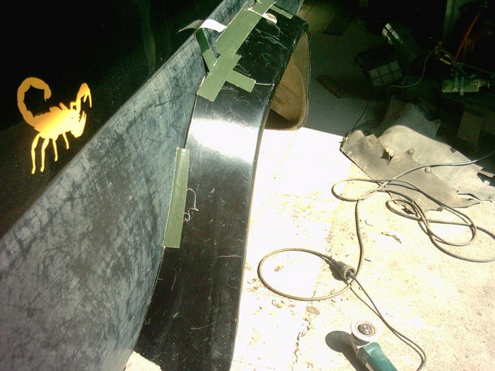

Heute gings mal an der Ladefläche weiter, weil man ja am Feiertag kein Material für den Eigenbau-Auspuff herkriegt.
Also hab ich mich mal um die Radabdeckung gekümmert... die Verbreiterungen sind n freundliches Geschenk von meinem Offroad-technischen Mentor. Kommt jemand drauf wo die eigentlich hingehören?
Die Radhäuser werden unten ca. 15 - 20 cm länger
und natürlich richtig breit
Tankdeckel geht grad "ums m´oaschlegga" (kleinste bayrische Maßeinheit) an den neuen Radläufen vorbei
So, das wars für heut... nach gefühlten 3 m³ GFK-Staub... oder zumindest mehr als ne handelsübliche Staubschutzmaske verkraften kann...
Die Vorderen noch anpassen und schablonieren, dann gehn die zu nem Kumpel der sie in GFK fertigbaut...
