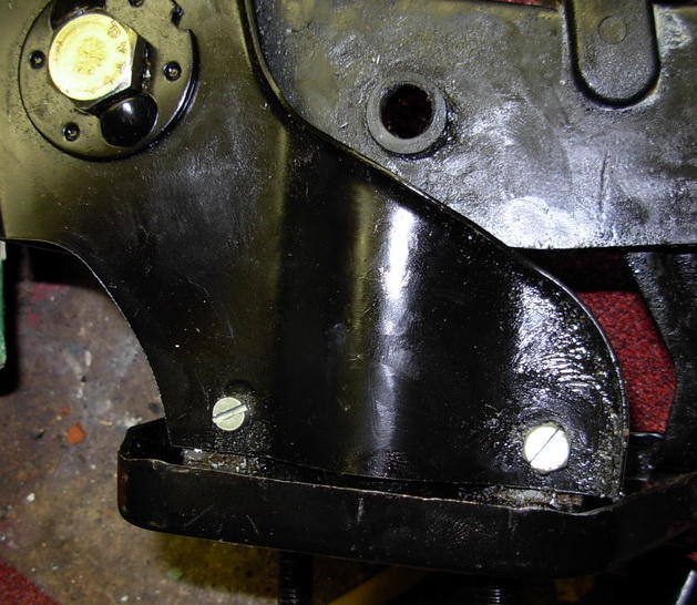

bei mir hat sich mal wieder das problem auch ergeben aber es liegt wohl am bruch der Pedalhalterung
ist mehrfach gebrochen an der schraube im innenraum und an den schrauben zum geberzylinder
wo bekomm ich eine neue halterung?
kann man das pedal abbauen?
oder muss ich alles komplett neu kaufen?

Das hatte/habe ich auch. Habe den Pedalhalter ausgebaut und geschweißt.
Ein neuer von Nissan war mit zu teuer.

ich kann leider nicht schweißen hab es schon mit schrauben gesichert hat auch ein paar wochen funktioniert aber nun hängt das pedal immer kurz vorm anschlag

Ich hatte das gleiche Problem mit meiner Kupplung (Kupplung bleibt auf dem letzten Zentimeter hängen)
Die Plastikhülse auf dem Lagerbolzen des Kupplungspedals war verschlissen. Ich habe sie rausgenommen und ordentlich Fett auf den Bolzen. Seitdem erreicht das Pedal wieder obere Stellung ohne dass ich mit dem Fuß nachhelfen muß.
Bei gelegenheit werde ich mal eine neue Plastikbuchse besorgen und evtl. eine neue Feder einsetzen. Ich denke, die ist ein wenig "müde"

Bei mir sitzt das Kupplungspedal auf einem Metallbolzen. Zwischen diesem Metallbolzen und dem Pedal sitzt (saß) eine dünne Kunststoffbuchse (ich denke Teflon) quasi als Gleitlager. Diese war an einer Stelle durchgerieben und ich hab sie rausgenommen. Jetzt hat das Kupplungspedal etwas Spiel auf dem Lagerbolzen, kommt aber wieder freiwillig ganz nach oben.

du meinst da wo die sechskantschraube sitz?
hab das noch nie ganz auseinander gebaut sondern die ganze einheit ausgebau
