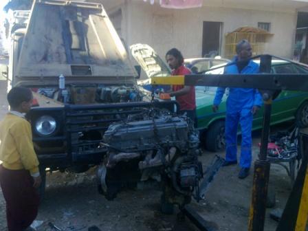

Ich weiß, dass hier im Forum lauter nette Leute sind. Ich hätte nun ein paar Ratschläge dringend nötig. Nachdem der Öldruckanzeiger stetig angestiegen und wieder abgefallen ist, hat mir mein ägyptischer Mechaniker in Port Said eine „neue“ gebrauchte Ölpumpe besorgt. Reicht es die Ölwanne mit Silikon abzudichten? Den "halben" Dichtring kann ich hier nicht bekommen.
Der Motor ist auch schon ausgebaut, aber ohne Getriebe wie es hier praktiziert wird. Nun meine Frage an die Experten: Worauf muss ich beim Einbau des Motors achten? Wie findet der Motor mit Kupplung wieder sein Getriebe? Bei dieser Gelegenheit wird ich auch die Kupplungsscheibe erneuert. Das benötigte Zentrierstück werde ich aus einem Besenstiel hoffentlich anfertigen können. Gibt es eventuell Problem/Tricks mit der Kupplung beim Anschrauben ans Getriebe? Die Ausrückgabel fiel beim Hochheben gleich auf den Boden. Mein Mechaniker hört auf mich, wenn ich sage, dass es in Deutschland so gemacht wird. Freue mich auf fachmännische Hilfe. Danke im Voraus. Grüße Günter
BeitragVerfasst am: 21.11.2013 17:04:38    Titel:
Wir haben die Kupplung mal im Sand tunesischer Dünen gewechselt. Dahingehend ist das mit besseren mitteln sehr einfach machbar, ein Getriebe anzuflanschen. Inbesondere, weil es ja vom VTG getrennt ist. Du brauchst den von Dir besprochenen Zentrier-Dorn und setzt es dann "einfach" unterm Auto an. Nun noch festschrauben, Kupplungshydraulik entlüften (gem. WHB über Bremse rückwärts von unten) und Wellen anschrauben. Du solltest also eigentlich keinerlei Probleme haben. Viel Erfolg Winke Winke

BeitragVerfasst am: 27.11.2013 18:04:35    Titel:
Heute war es soweit - der Motor ist drin, dreht einwandfrei und alles läuft wie vorher. Den größten Lacherfolg hatte der Besenstiel - er wurde aber dann doch akzeptiert. Die Ölrücklaufleitung wurde zum Problem aber dann auf meinen Vorschlag mit dem Föhn behandelt - Allmania quais! Für meinen 33 Jahre alten G gab es zwar nicht mehr in Kairo aber in Port Said noch eine Ölpumpe und eine Original Sachs Kupplung! Einen G bringt also so schnell nichts ins Grab. Nochmals Danke für die Hilfen.
