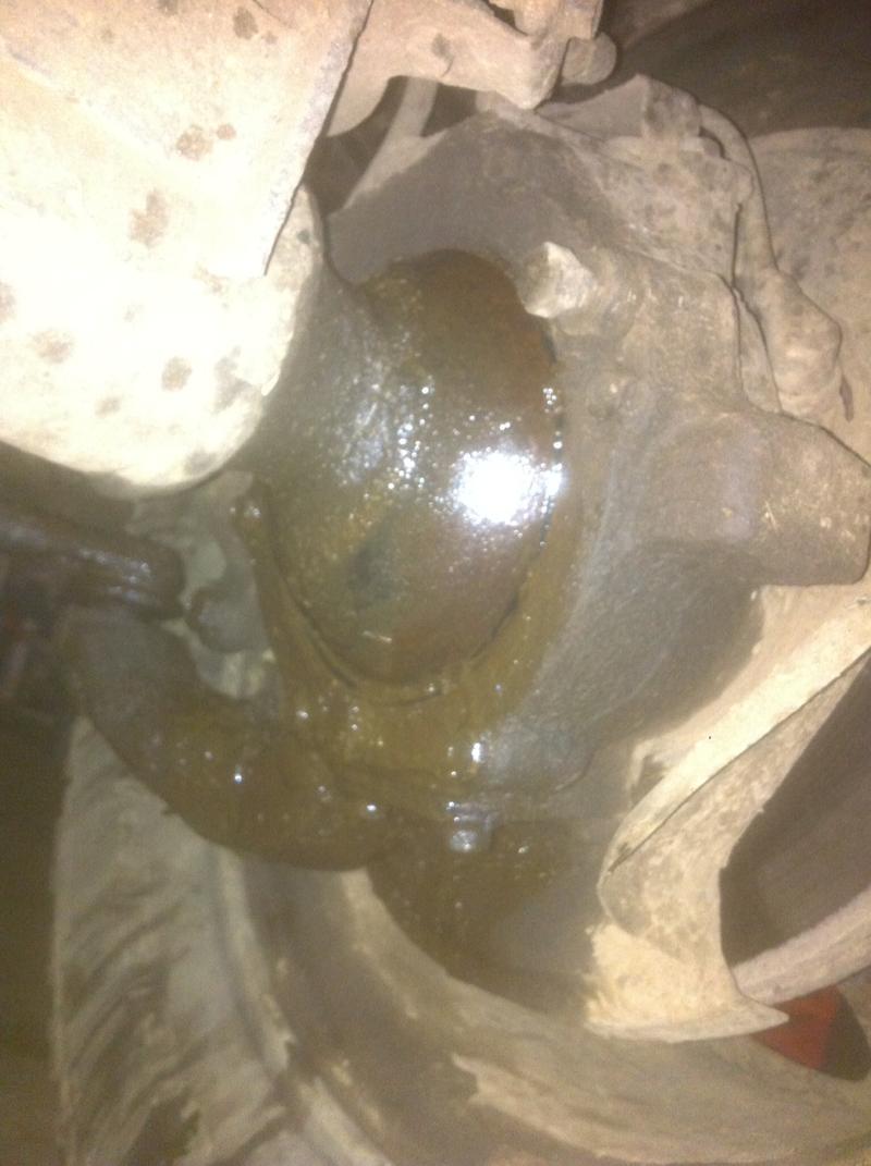

Kann mir hier jemand sagen wo das Öl her kommt, wie ich es repariere und welche Teile ich brauche....?!

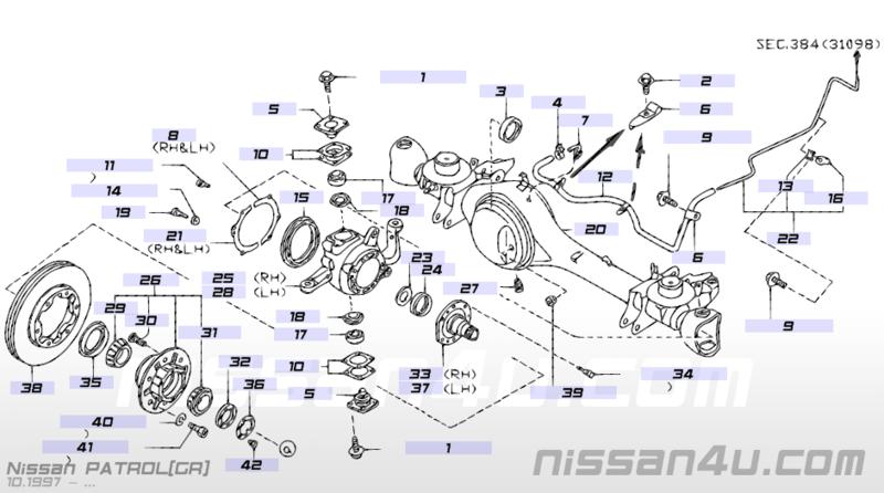

Nummer 15, 17, 18 ,3 müssen neu.
Nummer 3 der Simmerring sitz nicht wie abgebildet im Difft sonder direkt am Achsanfang in den Halbkugeln.
Da die Lager (18, 17) schrott sind steht das die Achsaufnahme leicht schräg. Deshalb ist jetzt der Simmerring hinüber.

Das ist dein Öl aus dem Differential bzw. deiner Vorderachse. Vermutlich sind deine Achsschenkellager auf der Seite ausgeschlagen/haben Spiel/sind eingelaufen (wie auch immer man es nennen will). Dadurch hat deine Lenkung und damit dein Antrieb Spiel was dazu führt das die Dichtung in der Achse ausgenudelt wird und dadurch jetzt dein Öl aus der Achse sifft. (Hier wird mit Sicherheit gleich noch eine fachlich qualifiziertere Erklärung von jemandem kommen der die Fachbegriffe für die defekten Teile drauf hat, aber so die Richtung sollte mal hinhauen Heiligenschein )
Bei mir kündigt sich der Spass auch langsam an, es sifft aber noch nicht so schlimm. Merkt man meist an einem Lenkradflattern und Spiel (aber minimal).

die in den Threads aufgeführten Teilenummern welche der Thorsten und andere zusammengestellt hat sind ja immer für die Achse des Y60. Bin mal davon ausgegangen das sich da zum Y61 nix geändert hat (is ja die selbe Achse), oder stimmen da die Teilenummern und Teile nicht überein?
sind das jetzt alle Teile die man braucht oder fehlt da nochwas?
40533-01J00- Seal-Oil, Inner Drive Shaft
40605-44000- Shim-Cap Adjust Ohne den bekommst du dein Achsschenkel mit der Federwage nicht eingestellt. Gibt es in verschiedenen Stärken. Steht alles im WHB
40030-VB000- Bearing Assy-Knuckle Flange Das Achsschenkellager. Benötigst vieleicht nur die 2 unteren.
40227-C8200- Seal Dust
40228-01J10- Seal-O Ring, Spindle
40232-01J00- Seal-Grease, Front Hub
40579-01J00- Seal-Grese, Knuckle Flange
40578-01J00- Guard-Grease Seal
+ 400400J100
Landmaschinenhandel: Lager Größe 30304 (als Alternative zum Orginal)
