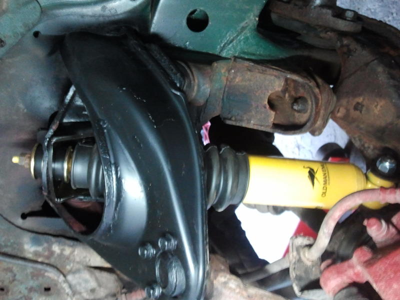

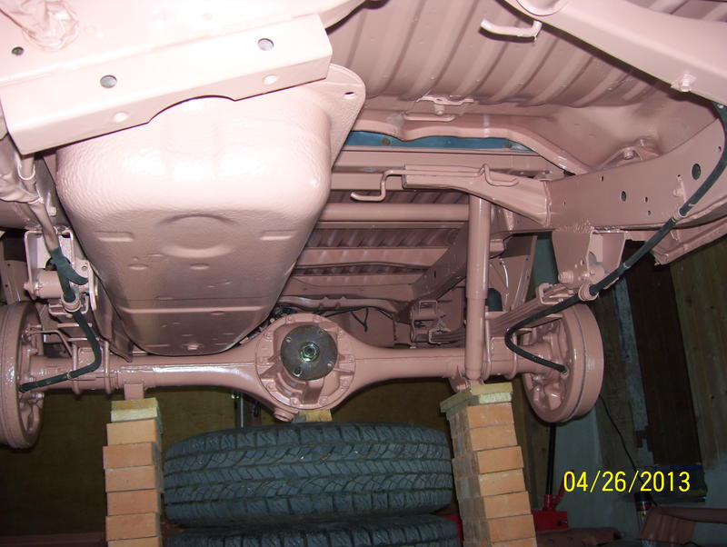

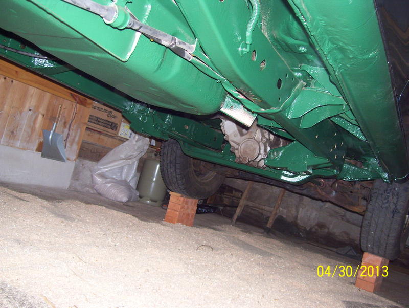

Hallo Zusammen Winke Winke möchte mich kurz vorstellen. Ich komme aus dem Schwarzwald und Fahre seit 11 Monaten einen Mazda B2500 Baujahr 2000 mit 180.000 km.
Mein Ziel ist es im nächsten Jahr im großen Sandkasten (Sahara, Marokko) spielen zu gehen. Supi Supi
Bisherige Umbauen:
Ich und mein Auto
-OME Fahrwerk 40mm höher.
-Unterwagen, Rahmen kpl. Sandstrahlen und neuer Farbauftrag.
-Snorkel Anbau
-Verstärkte Outback Kupplung
-Umbau auf LKW Besteuerung
Geplante Umbauen:
-Stahlflex Bremsleitungen
-Verstärkte Bremsen
-Reifen 235-85 r16
Aufbau auf Pritsche für das Dachzelt
Die Bilder zeigen den Mazda vor den Höherlegen nach dem Besuch der Abenteuer Allrad. Nee, oder?

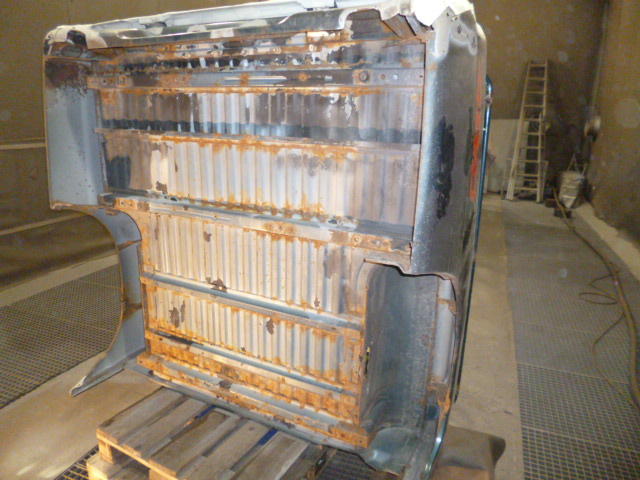

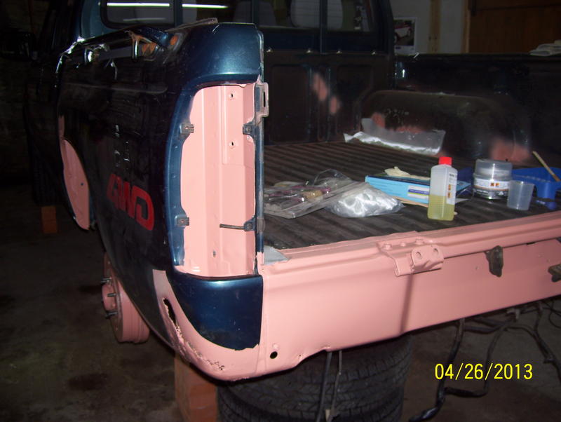

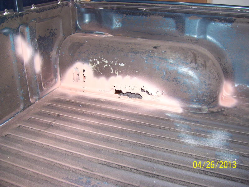

Bilder von der Pritsche.

Aber sag mal, für ein 13 Jahre altes Auto, hat er echt gut Rost abbekommen.
Dennoch schöne Arbeit hast da geleistet. Respekt

heftig angeknabbert vom Rost ? Dagegen ist mein Niva ja ein Neuwagen Unsicher

Hallo, das mit dem Rost kam erst nach dem Sandstrahlen so richtig zu Tage, die Löcher gab es vorher nicht. Nee, oder?
Ist auch wirklich grob gestrahlt worden Hau mich, ich bin der Frühling
Habe mich und vor allem meine bessere Hälfte Wut schon öfters gefragt ob es sich rentiert? Aber muss es dass? Denke nicht und so mache ich munter weiter.

Das grössere Desaster findet man meist erst später traurig Ich glaube diese Aufkleber gabs mal ,
