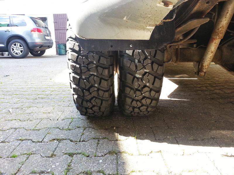

Brauchst nicht probieren, es paßt locker. Hab meine 255/85/16 BFGs seit ein paar Wochen drauf.
Die 16" Felge ist meines Wissens bei allen Duallys 6,5" breit. Damit bleibt auch bei voller Beladung genug Abstand zwischen den Reifen hinten ohne dass sich die Flanken berühren.
Ich stelle später mal ein Bild ein.

Mit 60 psi und rund einer halben Tonne Ladung sehen die 255/85R16 BFG MTs so aus:

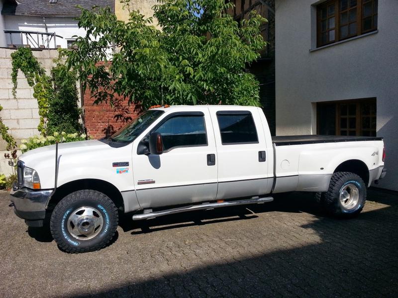

hmm sehr lecker. und von der seite? wegen größe im radkasten und so…. haste da auch ein bild?

Radhäuser sind kein Problem, die können sogar 37er ab.

hmm, meiner ist ja sogar noch höher… da sieht das immernoch "lustig" aus…
ich muss überlegen…
