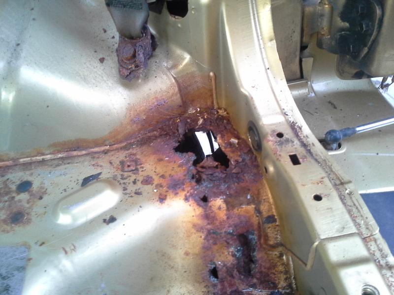

Moin Forum,
beim Jimny meiner Mom ist ein etwa faustgroßes Loch in der Kofferaumwanne durchgerostet.
Jetzt wird der Boschdienst unseres Vertrauens das sauber raustrennen (bis rostfreies Material) und von unten ein neues Blech reinschweissen und dieses grundieren.
Mir gehts jetzt um den vorbeugenden Rostschutz des neuen Bleches/ bearbeiteten Bereiches.
Das Blech ist etwa 5cm über dem Auspuff.
Mit was schütze ich da am besten? Fluidfilm NAS? denke halt dass es über dem Auspuff warm wird, das Zeugs abtropft und nix mehr an Schutz da ist? Unsicher
Was ist mit Unterbodenwachs? läuft der genauso wenn er warm wird? hat den schonmal jemand von euch verarbeitet? Oder muss ich hier wegen dem Auspuff wohl oder übel zu Bitumenzeugs greifen?
Von innen werd ich die Wanne mit Fluidfilm behandeln, da ists keine Frage. Nur aussen mach ich mir eben die Gedanken Unsicher
Gruß Erik
