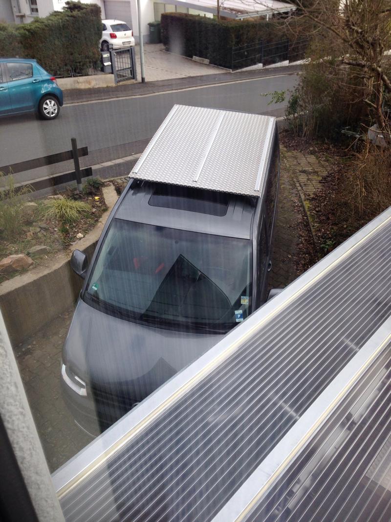

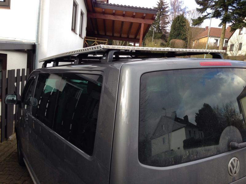

BeitragVerfasst am: 02.03.2014 19:26:55    Titel:
Hallo zusammen,
So hier mal mein Ergebnis.
Danke euch für euren input.
Habe jetzt 4 thule dachträger, und da drauf die alu platte. Abgekantet mit 2,5 cm und an den ecken verschweisst. 3x2 m Airline schienen verschraubt. Die Endkappen fehlen noch, kommen morgen. An den Seiten sind Kederschienen, beidseitig, für ein Vordach.
Bineigentlich sehr zufrieden mit meinem Ergebnis. YES
irgendwasistjaimmer.....

BeitragVerfasst am: 02.03.2014 19:32:21    Titel:
Hier noch ein Bild.
BeitragVerfasst am: 02.03.2014 20:28:32    Titel:
Sieht sehr gut aus!
