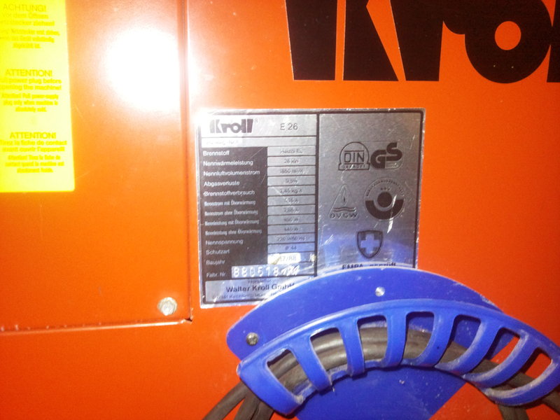

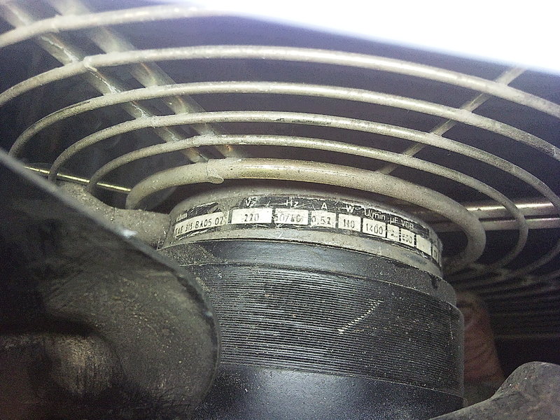

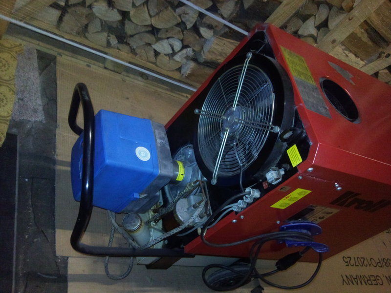

Hallo Leute,
Ich hab mal eine Frage, hab hier eine Öl betriebene Heizkanone von Kroll Modell E26.
Allerdings schaltet mir diese immer wieder ab wegen Übertemperatur.
Jetzt musste ich feststellen das der Lüftermotor nicht selbständig anläuft, aber wenn man ihm einen Schubs gibt beginnt er sich zu drehen.
Allerdings sollten es 1400 U/min sein da er ca. 1850m³ Luft pro Stunde durchblasen soll, das bezweifle ich. Daher ist mein Verdacht das der Lüfter zu wenig Temperatur rauskriegt und daher die Kanonen überhitzt.
Die Frage ist nun, liegt es eher am Kondensator oder direkt am Lüfter selber.
Die einzelnen Phasen wurden gemessen mit 65, 64 und 124, soweit ich weiß sollten alle gleich sein oder?
Bin momentan überfragt, obs nur am Kondensator liegt oder am Lüftermotor.

Also der Motor selber scheint irgendwie 3 Phasen zu haben da 4 Kabel weggehen.
So hats mir mein Kumpel erklärt und irgendwas mit Hilfsphase ? Hau mich, ich bin der Frühling
Jetzt haben wir einfach die Phasen mal untereinander gemessen welchen Widerstand diese haben und da kamen diese Werte raus.
