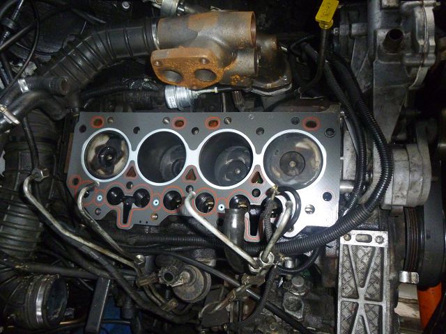

Und denn war da noch der vierte Düsenstock, der sich wie verschweißt mit dem Kopf anfühlte, wenn mit dem Zughammer nachgefragt wurde. Unsicher
Aber auch dieser Zahn wurde gezogen! Love it
Jedoch wollte der neue Düsenstock eben an genau dieser Stelle nicht wieder abdichtend wirken. Ja
Ja, das sei schon immer eine Problemstelle gewesen, ... Nee, oder?
Also dichter Kopf musste her!

Achso, der Geräteträgerflansch zum Block hin war natürlich auch noch undicht! Nee, oder?
"Ja, ich habe aber immer Kühlwasser nachgefüllt. Der Kühler ist jedenfalls dicht"!
Ausgleichsbehälter war jedenfalls leer. Nee, oder?

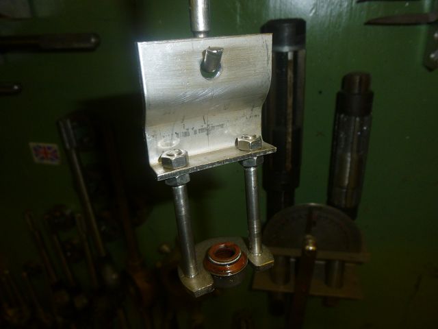

Fertig geworden ist die geteilte Ausführung des Lufi-Halters ...
... und ein Abziehwerkzeug für die Ventilschaftdichtungen.

Der Abzieher funzt gar wunderprächtig!

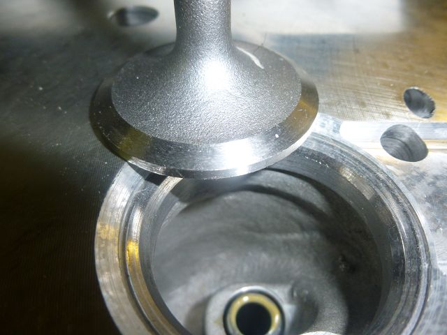

Wie befürchtet sind auch die Ventilsitzringe nur gefräst. Wut

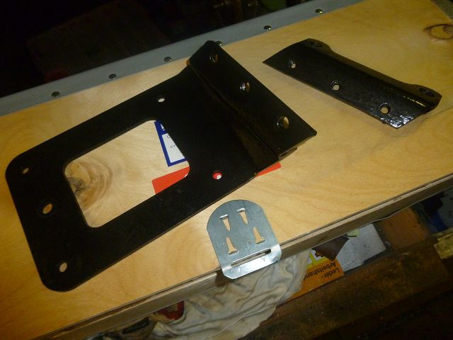

Eine sinnvolle Ablage für den Kopf ist auch noch entstanden.
Und ein weiteres Merkblech.

Schaftdichtungen waren ok.
Nur die Sitze waren es nicht.
Jedenfalls meiner Meinung nach nicht.
Kann aber durchaus auch sein, dass ich mal wieder zu pingelig war? rotfl
