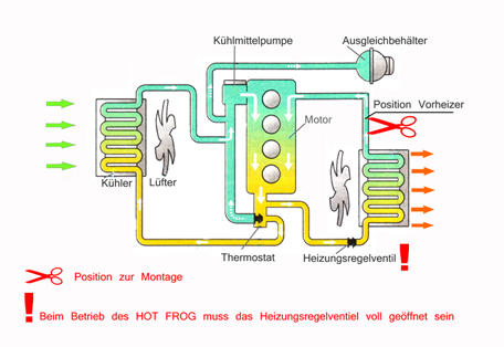

Hat von euch zufällig wer einen HotFrog Motorvorheizer im Patrol Y61 verbaut?
Bin am überlegen ob ich mir einen einbauen soll....
Mein Auto steht zwar immer in der Garage aber da ist es auch relativ kalt.
Aber wie funktioniert das mit dem Heizugsregelventil (muss im Betrieb mit HotFrog voll geöffnet sein) wenn ich eine Klimaautomatik habe?

BeitragVerfasst am: 24.11.2013 21:49:34    Titel:
da gibts kein Ventil, die Heizung ist luftgesteuert

BeitragVerfasst am: 25.11.2013 17:43:06    Titel:
Evtl nach diesem Schema anschließen Unsicher
Passender Vorwärmer:
http://www.autoteileost.de/catalog/product_info.php/cPath/27/products_id/124?osCsid=11567a5afaa156df3d2a1263a3039e7e

BeitragVerfasst am: 26.11.2013 17:33:45    Titel:
Ne, denn dann bräuchtest du noch extra Schläuche und T-Stücke.
