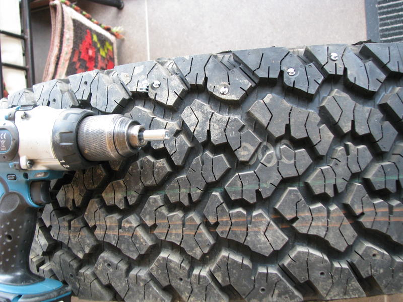

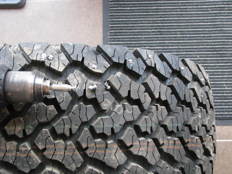

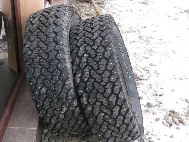

Hi,
nachdem ich letztes Jahr diverse Probleme mit Eis hier hatte, habe ich mir
hier "http://shop.touratech.de/catalogsearch/result/?q=spikes " vierhundert
Spikes Grösse 1200er bestellt.
Montage ist sehr einfach, mit einem passendem Adapter, pro Reifen eine
knappe halbe Stunde gemütlich, sind 100 Spikes verbaut.
Fahrberichte folgen

Im letzten Winter, hatte ich Glück, aber das unrühmliche vergnügen, mit dem Defender einen eisglatten Hang
von ca. 40m abzurutschen(eine Stunde vorher war ich schon einmal den Hang hoch), mußte auch noch eine 2,50m Tor durch,
links und rechts massive Torpfosten, dann kam fester Untergrund und nichts ist passiert, dass möchte ich nicht nochmal erleben,
also was ein Glück mein "muss ich haben" muss her..
Der Winter ist da, die Spikes sind da und alles wird gut Grins

Uns bringt es vielleicht nix, aber ich habe mich schon immer gefragt wie man diese in die Reifen montiert.
Grüße, Justin
Gorli
ich Idiot...
Wohnort: Rennesøy, Norwegen
1. ML 270CDi W163
2. Mountainbike
BeitragVerfasst am: 20.12.2013 17:34:00    Titel:
Naja, viel Moeglichkeiten gibs ja nicht ;)
