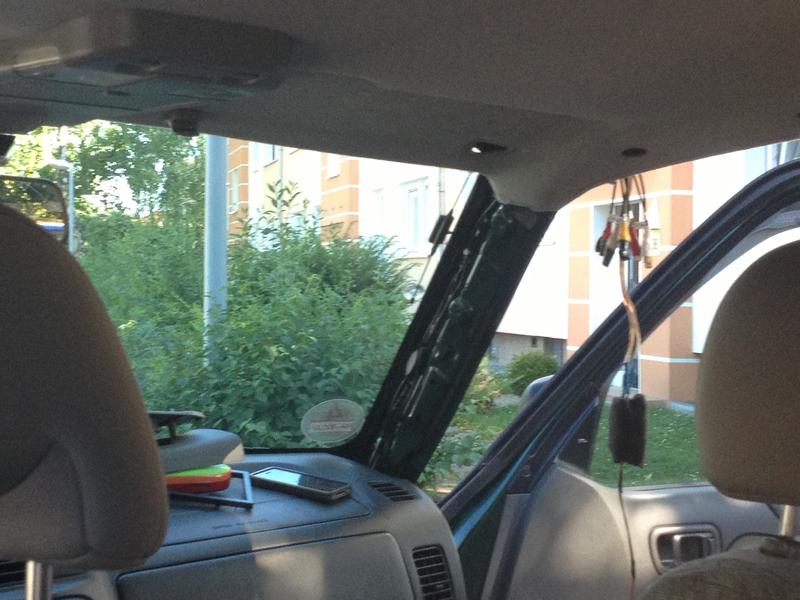

Hi hat jemand schon mal beim Y61 Bj 2005 die Verkleidung an der A- Säule an der Beifahrerseite abgenommen und kann mir sagen wo die Klammer sitzen? und wieviel Arbeit das macht?

Du meinst bestimmt die Verkleidung wo der Hochtöner dahinter ist, oder?
Einfach Haltegriff abschrauben, Türgummi von Falz abziehen, dann mit einem Plastikhebel oben anfangen. Geht ganz leicht.
Kann auch nix kaputtgehen, wie bei anderen Verkleidungen.
Funktioniert auch ohne Hebel, nur mit den Fingern.

So sieht es beim 2003er aus...
Zuerst den Griff abschrauben und dann einfach vorsichtig von der Seite zur Scheibe hin die Verkleidung heraushebeln. Ist in 2 Minuten erledigt.
Wo und wieviele Klammern es sind, kann ich dir aber nicht mehr sagen.

vielen dank hat alles gut geklappt! Grins
