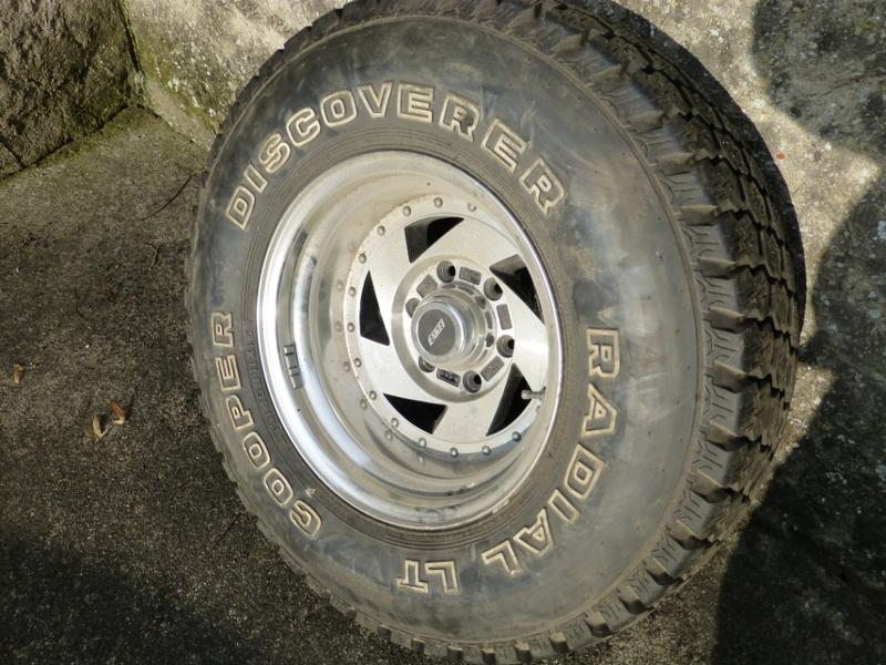

Habe mir gestern einen w260 gekauft inklusive einem Satz Enkei 8,5x15 Alufelgen ( siehe Foto). Der Patrol hat einen 6cm Bodylift und ein Trailmasterfahrwerk.
Jetzt meine Fragen:
1. Bekomme ich da problemlos 33x10,5 15 auf den Patrol und auch eingetragen?
2. Ich habe kein Gutachten oä. für diese Felgen, was tun?
Vielen Dank schon mal
Justin

Frag am besten mal bei Enkei an.

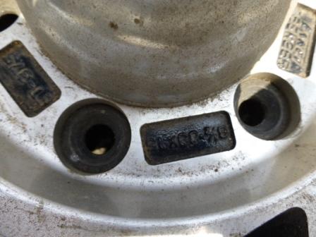

Wenn es nichts mehr geben sollte dann Einzelabnahme. Dafür brauchst du die Daten die auf der Felgen eingeschlagen sind.
33x10,5R15 müsstest du eine Tachoüberprüfung bzw. Angleichung machen lassen.
Grüße, Justin

Servus ,
Mit einem 6 cm Lift und einem tm Fahrwerk kriegst du problemlos 33er auf
Deinen Patrol.
Schau mal auf nach der Nummer auf deinen Felgen . TÜV braucht die traglast
Angaben für die einzelabnahme. Sollte aber kein Problem sein .
Brauchst dann noch ne tachoangleichung, ADAC macht die kostenlos.
