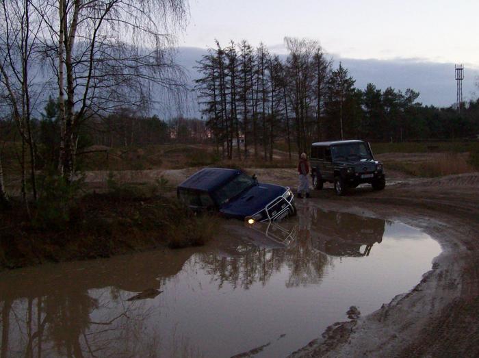

BeitragVerfasst am: 03.12.2013 19:28:59    Titel:
Diese Fahrzeuglage (ca 20min lang) hat ausgereicht, das sich in der H-Achse ein Öl/Schaum Gemisch bildet

BeitragVerfasst am: 03.12.2013 21:02:39    Titel:
Jens hat folgendes geschrieben:
...auch vorm Mund...
Schaum vorm Mund und Wasser anne Socken. Drinnen wie draussen war der Wasserstand gleich. Der Y61 läuft recht fix mit Wasser voll, wenn man ihn inne Pfütze parkt.
