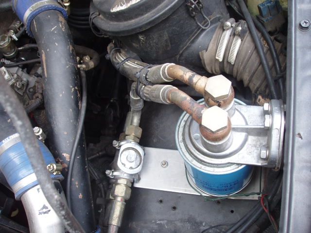

Ich habe bei meinem Terrano 1 auch das Problem gehabt.
Dann habe ich den Ölfilter verlegt und Ihn an die Stehwand am Kotflügel montiert.
Ab da hat der Ölwechsel Spaß gemacht.
Hier ein Bild vom Umbau. Ich habe dann gleich einen Ölkühler montiert.
Deswegen das Thermostat neben dem Filter.
