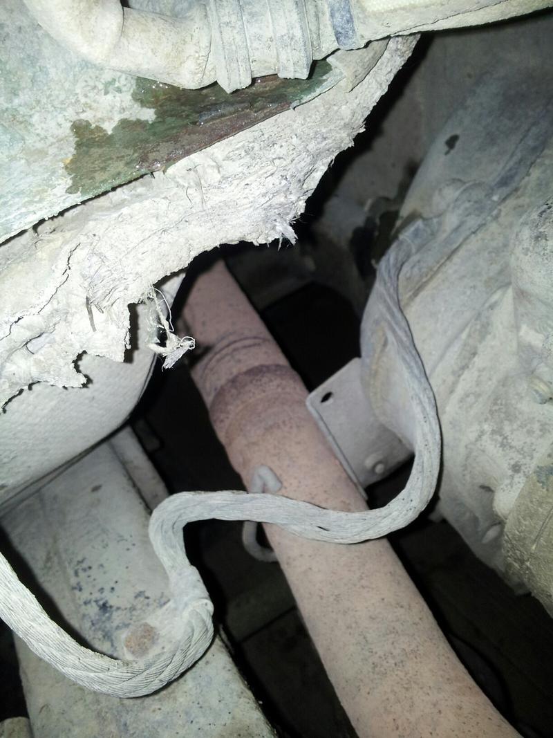

Oder ganz banal der Auspuff der irgendwo dran kommt .
Ist zumindest bei mir so .
Gruss

Kann es daran liegen? Ist das so original, also ich mein wenn es eingehängt ist....liegt ja trotzdem direkt am Gehäuse an!?

Naja, wenn Du ein klapperndes Geraeusch hast und so etwas findest kööööööööööööööööööööööönte es ja durchaus sein dases an solch einer losen Schelle liegen könnte.
Leider ist ein klappern und tackern schwer zu beschreiben. Ich würde das Teil jedenfalls wieder ordnungsgemaess befestigen.
Schlimm ist es wenn das Geraeusch weg ist sprach der Fahrer von dem Wagen bei dem sich das Hinterrad waehrend der Fahrt verabschiedet hat. ;-)

BeitragVerfasst am: 08.12.2013 19:43:47    Titel:
Dad kenne ich ja ma gar nicht, klemms fest und probier, sieht aber ganz danach aus als koenntes das sein ;)

Geräusche macht es nicht!
Habe die Schelle wieder montiert, ich denke die war mit "Absicht" ab, das Abgasrohr sitzt nicht mittig von der Halterung, somit bekam man die Schelle selbst mittels kräftigen hebeln nicht annähernd eingehängt.
Ich habe daraufhin den Bügel entsprechend umgebogen und ihn dann montieren können, wenn auch nur schwer.
Verstehen tue ich diese Fehlkonstruktion aber trotzdem nicht, normalerweise sind doch alle Abgasrohraufhängungen Gummigedämpft Unsicher ...
