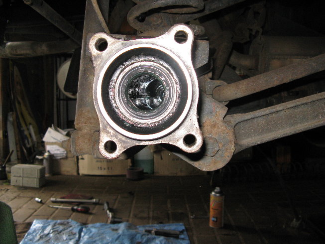

BeitragVerfasst am: 15.12.2013 00:01:55    Titel:
OK, vielleicht nehm ich das zurück und behaupte mal schnell das Gegenteil Nee, oder?
Da seh ich ni zum Schrauben von hinten... vorn könnt was aus Guß sein und rund siehts auch aus:
Viele Grüße von TINA!!!
Die größte Gefahr im Straßenverkehr sind Autos die schneller fahren, als ihr Fahrer denken kann (Robert Lembke)
dermausmann
Mit dabei seit Mitte 2013
1. Mitsubishi Pajero Sport

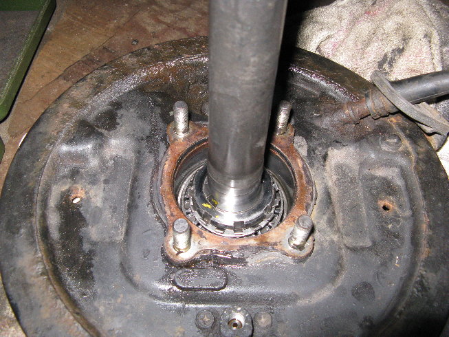

BeitragVerfasst am: 15.12.2013 21:05:23    Titel:
Sieht aus wie die 233er, wie sie auch im Terrano 1 verbaut ist...
Ich hatte damals Glück, als ich den Simmerring wechseln musste, hab lediglich die Steckachse gezogen, danach hatte wieder alles gepasst, Radlagerspiel ect...

BeitragVerfasst am: 15.12.2013 23:13:44    Titel:
Jepp, ist die 233er Achse. Also müssen andere Experten was dazu sagen.
Mein Vorredner hat ja schon seine Praxiserfahrung geäußert. Übrigens sollte man immer den Simmering im Achsrohr mit
wechseln, wenn man die Steckachse zieht.
Normale Simmeringe (wenn es nicht gerade für Achskugeln ist) sind übrigens bei Nissan nicht besonders teuer und von
sehr guter Qualität. Also nicht am falschen Ende sparen! Ja

BeitragVerfasst am: 16.12.2013 12:48:33    Titel:
Ich hatte mehrmals aus verschiedenen Gründen die Steckachsen draußen, da ist noch nie was mit dem Radlager passiert...
Man sieht ja auch auf dem Foto etwas vom Radlager, da weiß ich nicht, was da draufgehen soll... ? Aber Werkstätten wollen stets ja nur unser Bestes! Und zwar unser Geld...
