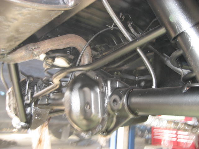

Bei meinem 90er 3.9er waren Werkseitig noch keine Stabis verbaut. Ich habe ihn damals schon mit nachgerüsteten Stabis gekauft. Das Produkt ist ziemlich , sagen wir mal "rustikal":
Vorderachse:
Hinterachse:
Die Totschläger waren im ehemals Deutschen Fahrzeugschein eingetragen. Allerdings hat die Suche nach dem Hersteller nichts mehr ergeben, den scheint es schon gar nicht mehr zu geben...
Die Funktion ist gegeben, ohne Stabi zu fahren ist wie Tag und Nacht. Allerdings scheint mir das Ganze eher als Murks. Hinten hatte ich auch schon einen verbogenen Längslenker und vorne leiden die Gummis in den Radius Arms massiv, sie quellen förmlich aus den "Augen".
Ohne Stabi fahren will ich nicht. Jetzt stellt sich mir die Frage was ich denn am Besten alternativ einbauen soll / kann.
Ich habe gesehen dass es z.B. von Britpart dieses Set gibt:
Nur ist das für Fahrzeuge mit den entsprechenden Befestigungen und die hat meiner ja nicht traurig
Diese gibt es zwar bei http://www.yrmlandrover.com (wunderschöne Teile Ja ) aber abgesehen vom Aufwand möchte ich auch lieber nicht an den Achsen rumschweissen.
Rimmerbros hatte aber auch ein Set im Sortiment (leider nicht mehr!) für Fahrzeuge ohne Halterungen für die Stabis:
Was ist den von so was zu halten? Hat jemand in die Richtung Erfahrungen und/oder kann mir einen Tipp geben wo ich sowas finde? Ich hab mir schon echt 'nen Wolf gegoogelt, aber ich dreh mich langsam im Kreis. Vielleicht such ich auch nur falsch Hau mich, ich bin der Frühling
Wär auf alle Fälle sehr froh um Ratschläge Winke Winke

BeitragVerfasst am: 25.10.2012 16:05:16    Titel:
Na ja, ist halt 'ne ordentliche Schaukelei Supi Sämtliche Gummis hab ich vor nicht allzulanger Zeit ersetzt und Dämpfer sind hinten Monroe Leveling Trallalla, die mit dem Luftbeutel. Also richtig weich ist die Sache nicht. Allenfalls die vorderen Dämpfer wären wohl mal an der Reihe mit austauschen.
Der Wagen ist zusätzlich mit Unterlagen 5cm höhergelegt. Ich bin mal eine Weile ohne die Stabis rumgefahren, hat aber keinen Spass gemacht... Autobahnfahrt in den Skiurlaub war wie Motorboot fahrn

das anschweissen der rahmenseitigen stabi aufnamen ist wirklich keine grosse sache und die aufnamen an den achsen sind auch keine hexerei.
extra die achsrohre zu tauschen wär ein unnötiger aufwand.
die aufnamen rahmenseitig lassen sich ganz leicht aus 5mm stahlblech schneiden ,die aufnamen an den aschen ebenso .
dort muss halt ein kegelsitz mit rein ,aber auch der läst sich anfertigen sofern es die teile nicht irgendwo zu kaufen gibt.
die ""bastelllösung"" die du auf den fotos hast ist gar nicht soooooo schlecht.
an der vorderachse funktioniert das systhem gar nicht sooooo schlecht ,ALBERT hat das mitte der 80er jahre fast genau soo als stabi kitt angeboten. die teile waren halt schöner gearbeitet und die halter aus alu.
das jeder stabi natürlich auch die gummibuchsen belastet ist klar, um soo härter des do mehr kraft muss ""verarbeitet"" werden.
wenn du mit deinem auto on /oofroad unterwegs bist schau dir mal die stabis an die sich ein /ausschalten lassen ,DAS wär dann die coolste lösung.
gruss ,michi

BeitragVerfasst am: 26.10.2012 13:27:51    Titel:
Hallo zusammen
Erst mal möcht ich mich für eure Ideen bedanken!
Die Idee mit den Disco Teilen ist gar nicht so übel. Allerdings glaub ich auch dass der Aufwand fast zu gross ist (auch hinsichtlich Beschaffung, transport etc...)
Ich hab mich noch etwas umgesehen und allem Anschein nach gab es sogar von Landrover mal so ein Kit, allerdings für den Disco:
Ich werd vermutlich mal das eine Nachrüstkit bestellen, wie z.B. das hier von Britpart:
Die Befestigungen mach ich dann wenn möglich selber. Drehbank & Co. steht zur Verfügung, die Buchsen mit den konischen Bohrungen wären somit nicht DAS Problem. Ansonsten gibt es die benötigten Anschweissteile hier: www.yrmlandrover.com Die haben auch sonst tolle Blechteile im Sortiment, für mein Verständnis auch preislich völlig im Rahmen!!
Entkoppelbare Stabis wären wohl das Nonplusultra, aber soviel Geld möcht ich dann doch nicht ausgeben.
Die Gummis werden wohl bei "meiner" aktuellen Satbilösung über Gebühr belastet weil die Kräfte am Längslenker angreifen und diese dann über die Gummibuchsen auf die Achse übertragen werden müssen. Bei der originalen Lösung gehen die Kräfte des Stabi direkt auf den Achskörper (und an der Gegenseite logischerweise ans Chassis).
Was mir noch nicht ganz klar ist: einmal werden die Kits für den Disco und Defender 90 angepriesen, anderswo auch für den range Rover!? Beim Defi weiss ich nicht Bescheid, aber Disco dürfte doch die selben Achsen wie der range Classic haben?
Und allenfalls stellt sich dann noch die Frage normale Gummi oder Polybush??
Gruss Christian

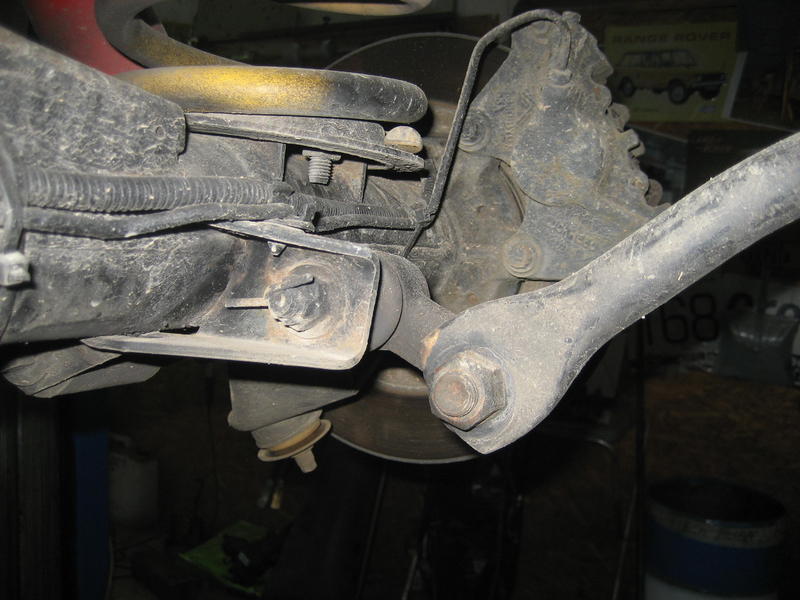

BeitragVerfasst am: 26.10.2012 15:21:14    Titel:
servus
beim britpart kit ist alles dabei ausser die aufnamen ,die machst du dir einfach selber.
VORSICHT :
wenn du einen lift drinnen hast musst du die rahmenaufnamen tiefer setzten und auch parrallel zur achse etwas versetzten.
am besten erst mal die stabis an die achsen sschrauben dann an beiden achsen die federn ausbauen und probieren ,erst ganz eingefedert ,dann ganz ausgefedert.
dann in mittelstellung gehen und die rahmenaufname anschweissen.
wenn du die rahmenseitigen aufnamen an die orig. punkte setzt steht vorne der stabiknochen am achsrohr an und hinten klappt dir der stabiknochen nach oben wenn du voll ausfederst.
ich hoff ich hab das jetzt halbwegs verständlich beschrieben.
weiter als auf dem foto sollte der stabiknochen beim voll ausfedern nicht hochklappen .
gruss ,michi

BeitragVerfasst am: 26.10.2012 16:47:43    Titel:
Hey Super! Vielen Dank für das Bild! Die Befestigung an der Vorderachse ist ja scheinbar noch einfacher zu machen als hinten. Da könnte man wahrscheinlich sogar ohne Schweissarbeiten auskommen!?
Der Tipp mit dem Stabiknochen ist gut. Bevor ich schweisse werd ich auf jeden Fall die Bewegung der Bauteile studieren!
Was meinst du zum Schweissen an der Achse... muss das Öl da raus!? Eine Qualmerei wirds wohl eh werden Obskur
PS: deine Achse ist schön schwarz!! Meine ist schön rostig Unsicher
Gruss Christian

BeitragVerfasst am: 26.10.2012 23:45:48    Titel:
servus
das öl drinnen lassen und die einfüllschraube NICHT aufmachen.
solang nicht frischer sauerstoff in die achse kann wird da drinn auch nix gross brennen.
wär aber kein fehler nach dem schweissen das öl raus und neues einfüllen.
wenn du dir die achsaufnamen selber machen kannst dann schweiss sie auch vorne an die achse ,hält einfach besser als das mitschrauben.
SCHÖN SCHWARZ ????
die achse ist eh total vergammelt .
normal sieht die SO aus.
symbolfoto ;-)
ich hab das auto vor 2 jahren "" gewaxelt"" ,jetzt wirds wieder mal zeit zum nacharbeiten.
gruss ,michi
