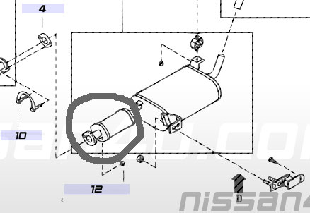

BeitragVerfasst am: 02.01.2014 22:14:02    Titel:
stimmt auf den bild ist nichs zu sehen
gruß

BeitragVerfasst am: 03.01.2014 00:13:26    Titel: Kini mach mol schnell e Bild....
eventuell kann der Herr Kini ein Bild vom Kat seines Mavericks machen Heiligenschein
Gruß Erik
Kini
Unterirdisch!
Wohnort: Neumarkt
1. Mercedes Vito 115 CDi 4x4
BeitragVerfasst am: 03.01.2014 01:10:39    Titel:
Bei meinem alten 101PSer war der anstatt dieses Vorschalldämpfgers eingebaut.
Und soweit ich mich erinnern kann, sitzt der da an der gleichen Stelle.
